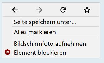

    • 26. November 2017 um 15:47
    Hi
    funktioniert nicht, ich mach mal screenshot ausgeblendet und nicht ausgeblendet nebeneinander.
    [attachment=0]Trenner03.JPG[/attachment]
      • 64,74 kB
      • 834 × 366

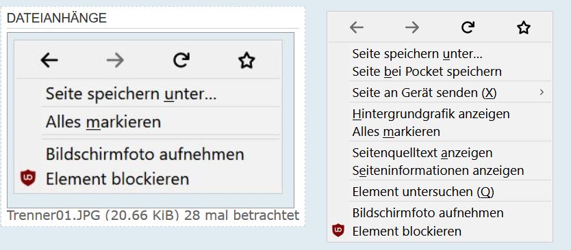

    @andres
    zeigt keine Wirkung
    einen doppelten hab ich doch noch gefunden:
    [attachment=0]Trenner02.JPG[/attachment]
    In meiner ersten Auflistung hatte ich aufgezeigt wo OHNE Ausblendungen überall Trennlinien sind. Vielleicht hilft das weiter.
      • 17,48 kB
      • 365 × 162

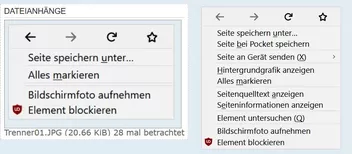

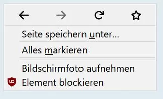

    Hi
    stimmt fast alle weg, sodweit ich auf die Schnelle sehe nur noch einer, siehe screenshot.
      • 21,16 kB
      • 335 × 205
