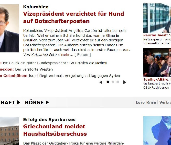

    Das Bild in dem Beitrag sieht schon sehr ähnlich aus, im Video sieht der Fehler aber weniger schlimm aus, finde ich. Bei mir ist er auch nicht ständig da, sondern kommt eher selten. Eine alte Catalyst-Version habe ich allerdings auch (12.6). Wenn ich updaten möchte, bekomme ich immer die Meldung, es wäre bereits die neueste Treiber-Version installiert. Da der Treiber sonst funktioniert, bin ich dem nicht weiter nachgegangen, zumal ich den Eindruck hatte, dass die Verbesserungen sich nur an Spieler richten.
    Gerade hatte ich den Fehler aber wieder, gfx.content.azure.enabled = false (den Schlüssel hatte ich neu angelegt) tut es bei mir offenbar nicht. Dann teste ich jetzt layout.paint_rects_separately = true. Wenn das auch nichts bringt, muss ich mich wohl doch noch mal mit dem Treiber beschäftigen.

    Ich würde eher auf diesen hier setzen:
    http://www.soeren-hentzschel.at/mozilla/firefo…s-78-loswerden/
    Ich habe meinen (Win7-) Update-Verlauf mal durchgesehen, konnte das beschriebene Update KB2670838 aber nicht finden. Doch ich behalte das mal im Hinterkopf, zumindest trifft die Beschreibung "schwerwiegender Darstellungsfehler" meiner Meinung nach eher zu als "verwaschene Schrift". Der Screenshot ist zwar typisch, manchmal ist es aber so verzerrt, dass man auch mit viel Phantasie nichts mehr erkennen kann.
    Besten Dank für den Link!

    Mann, seid ihr alle schnell! Ja, das probier ich sofort aus. Allerdings habe ich den Fehler nicht so oft, so dass sich erst nach einiger Zeit herausstellt, ob es geholfen hat.
    Danke euch!

    seit längerer Zeit schon habe ich sporadische Anzeigefehler in Firefox und Thunderbird. Die Schrift ist dann in einem Teil des Fensters plötzlich unklar, manchmal auch unleserlich. Das tritt nicht nur im Darstellungsfenster, sondern auch in den Optionen auf. Wenn ich mit der Maus über diesen Bereich fahre, bessert sich das wieder. Ich habe eine Onboard-Grafik ATI HD 3300, falls das eine Rolle spielt.
    Weiß jemand, woran das liegen könnte?
    Besten Dank für Hinweise.
