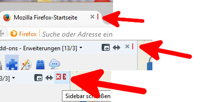

    Zitat von AngelOfDarkness
    @Gen.Bully
    ich meine diese (orange Kreise) Zeichen :
    [Blockierte Grafik: https://picload.org/thumbnail/iwdwdwa/screen.jpg]
    Das sind die Buttons der All in one Sidebar.

    Angel: Das was du meinst sind diese seltsamen senkrechten Striche neben den X'en. Die tauchen in FF und nur dort (kein anderes Programm hat die Probleme) auf und gehören scheinbar zum Button Schließen.
    Schon seltsam das Ganze. Wenn ich auf Win7 zurückgehe ist auch alles wieder O.K.
    Möchte aber schon gerne Win10 behalten...

    Hallo Gemeinde,
    nach Update auf Windows 10 (64bit) und FF40 sind alle meine Schließen Buttons "zerschossen".
    Dies betrifft alle im FF vorkommenden Schließen Buttons. Ausnahme ist lediglich das X zum Schließen des FF selbst.
    Start im abgesicherten Modus sowie komplette Neuinstallation ohne Plugins und Erweiterungen brachten keine Abhilfe.
    Grafikkartentreiber (NVidia 8500 GT) ist auf dem neuesten Stand.
    Irgendeiner eine Ideen zur Abhilfe?
    Im Anhang habe ich ein Beispielbild eingestellt.
    Danke.
