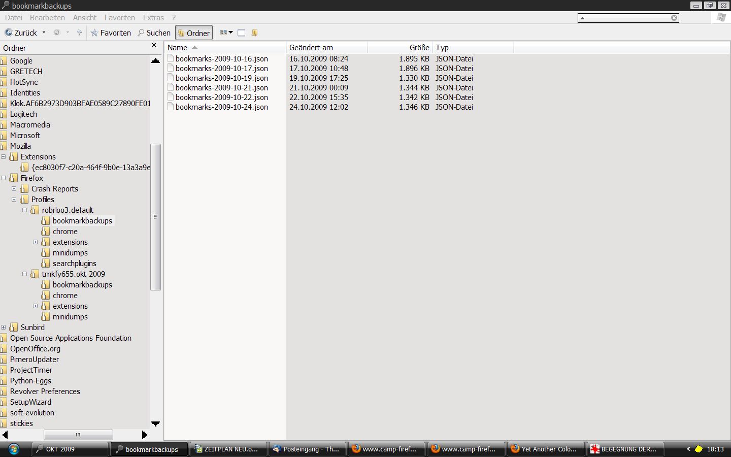

    Hast du?
    Habe ich !!
    Kommst du klar?
    Komme ich !! :klasse::klasse::klasse::klasse::klasse::klasse::klasse::klasse::klasse::klasse::klasse::klasse::klasse::klasse:
    SUPER !! ALLES WIEDER DA !! ich bedanke für die tolle Hilfe :D:D:D Bester Gruss TOM

    Kannst du einen Screenshot des mit Explorer geöffneten Profilordners \bookmarkbackups des alten Profils in den Thread stellen?
    Gerne :klasse:
