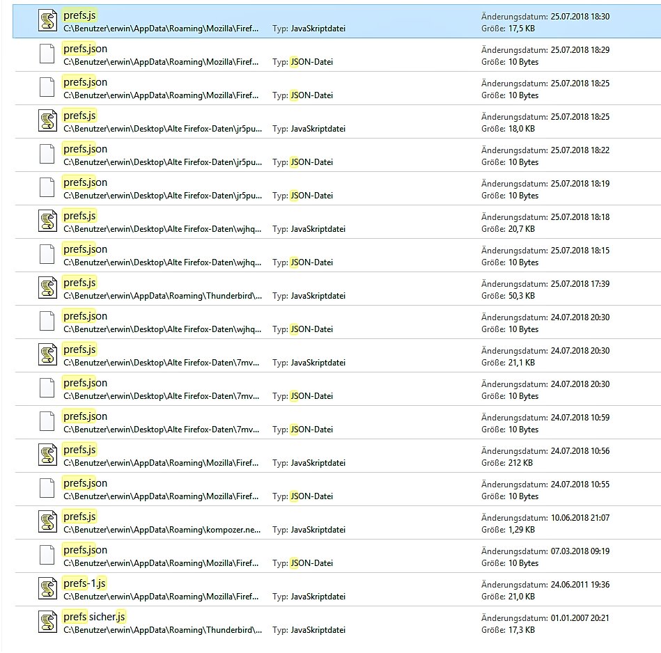

    Die Profilbereinigung verlief ergebnislos. YT ist nach wie vor stumm.
    Bleibt als letzter Schritt das löschen der Prefs.js - wobei ich bei mir 3 Dateien dieses Typs finde, wenn ich die alten Sicherungsdateien nicht berücksichtige.
    Müssen alle 3 Prefs.js gelöscht werden oder welche ist die richtige?
    [attachment=0]prefs.js.jpg[/attachment]

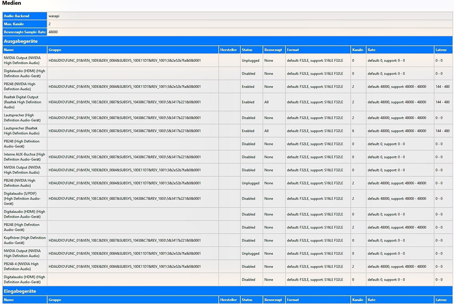

    Medien
    Audio-Backend: wasapi
    Max. Kanäle: 2
    Bevorzugte Sample-Rate: 48000
    Ausgabegeräte
    NVIDIA Output (NVIDIA High Definition Audio): HDAUDIO\FUNC_01&VEN_10DE&DEV_0084&SUBSYS_10DE11D7&REV_1001\5&2e52b7fa&0&0001
    Digitalaudio (HDMI) (High Definition Audio-Gerät):
    PB248 (NVIDIA High Definition Audio): HDAUDIO\FUNC_01&VEN_10DE&DEV_0084&SUBSYS_10DE11D7&REV_1001\5&2e52b7fa&0&0001
    Realtek Digital Output (Realtek High Definition Audio): HDAUDIO\FUNC_01&VEN_10EC&DEV_0887&SUBSYS_104386C7&REV_1003\5&3417b221&0&0001
    Lautsprecher (High Definition Audio-Gerät): HDAUDIO\FUNC_01&VEN_10EC&DEV_0887&SUBSYS_104386C7&REV_1003\5&3417b221&0&0001
    Lautsprecher (Realtek High Definition Audio): HDAUDIO\FUNC_01&VEN_10EC&DEV_0887&SUBSYS_104386C7&REV_1003\5&3417b221&0&0001
    PB248 (High Definition Audio-Gerät):
    Interne AUX-Buchse (High Definition Audio-Gerät): HDAUDIO\FUNC_01&VEN_10EC&DEV_0887&SUBSYS_104386C7&REV_1003\5&3417b221&0&0001
    Digitalaudio (S/PDIF) (High Definition Audio-Gerät): HDAUDIO\FUNC_01&VEN_10EC&DEV_0887&SUBSYS_104386C7&REV_1003\5&3417b221&0&0001
    Kopfhörer (High Definition Audio-Gerät): HDAUDIO\FUNC_01&VEN_10EC&DEV_0887&SUBSYS_104386C7&REV_1003\5&3417b221&0&0001
    PB248-4 (NVIDIA High Definition Audio): HDAUDIO\FUNC_01&VEN_10DE&DEV_0084&SUBSYS_10DE11D7&REV_1001\5&2e52b7fa&0&0001
    Eingabegeräte
    Stereomix (Realtek High Definition Audio): HDAUDIO\FUNC_01&VEN_10EC&DEV_0887&SUBSYS_104386C7&REV_1003\5&3417b221&0&0001
    Front Green In (Realtek High Definition Audio): HDAUDIO\FUNC_01&VEN_10EC&DEV_0887&SUBSYS_104386C7&REV_1003\5&3417b221&0&0001
    Mikrofon (Realtek High Definition Audio): HDAUDIO\FUNC_01&VEN_10EC&DEV_0887&SUBSYS_104386C7&REV_1003\5&3417b221&0&0001
    Mikrofon (VF0700 Live! Cam Chat HD): USB\VID_041E&PID_4088&MI_02\7&ead2a24&0&0002
    Interne AUX-Buchse (NVIDIA High Definition Audio): HDAUDIO\FUNC_01&VEN_10DE&DEV_0084&SUBSYS_10DE11D7&REV_1001\5&2e52b7fa&0&0001
    Side (Realtek High Definition Audio): HDAUDIO\FUNC_01&VEN_10EC&DEV_0887&SUBSYS_104386C7&REV_1003\5&3417b221&0&0001
    Eingang (High Definition Audio-Gerät): HDAUDIO\FUNC_01&VEN_10EC&DEV_0887&SUBSYS_104386C7&REV_1003\5&3417b221&0&0001
    Mikrofon (High Definition Audio-Gerät): HDAUDIO\FUNC_01&VEN_10EC&DEV_0887&SUBSYS_104386C7&REV_1003\5&3417b221&0&0001
    Rear (Realtek High Definition Audio): HDAUDIO\FUNC_01&VEN_10EC&DEV_0887&SUBSYS_104386C7&REV_1003\5&3417b221&0&0001
    Front Pink In (Realtek High Definition Audio): HDAUDIO\FUNC_01&VEN_10EC&DEV_0887&SUBSYS_104386C7&REV_1003\5&3417b221&0&0001
    Eingang (Realtek High Definition Audio): HDAUDIO\FUNC_01&VEN_10EC&DEV_0887&SUBSYS_104386C7&REV_1003\5&3417b221&0&0001
    Subwoofer (Realtek High Definition Audio): HDAUDIO\FUNC_01&VEN_10EC&DEV_0887&SUBSYS_104386C7&REV_1003\5&3417b221&0&0001
    Center (Realtek High Definition Audio): HDAUDIO\FUNC_01&VEN_10EC&DEV_0887&SUBSYS_104386C7&REV_1003\5&3417b221&0&0001
    Front (Realtek High Definition Audio): HDAUDIO\FUNC_01&VEN_10EC&DEV_0887&SUBSYS_104386C7&REV_1003\5&3417b221&0&0001

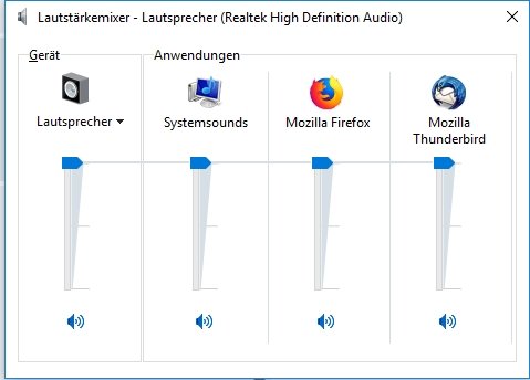

    [attachment=0]Soundmixer.jpg[/attachment]
    Ich schrieb ja, dass ich vor meinem Posting alle gängigen Fehlerquellen lt. Internet abgearbeitet habe. OS ist WIN10 64Bit

    • 24. Juli 2018 um 11:31
    Hallo zusammen
    nach einem Hardware-Upgrade mit anschl. Neuinstallation funktioniert mein Realtek-Sound einwandfrei mit dem Aimp- und dem Media-Player - nur nicht im Firefox. :(
    Alle üblichen Überprüfungen im Gerätemanager, Lautstärkemixer, Realtel-HD Manager verliefen ergebnislos - ich habe überall Sound, auch im Edge-Browser, nur eben nicht im FF.
    Ich habe in about:support einen Screenshot des Abschnitts "Medien" gemacht, in der Hoffnung, dass ihr mir weiterhelfen könnt.....
    [attachment=0]Medien.jpg[/attachment]
    Danke vorab für eure Hilfe!
