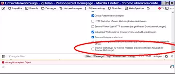

    Ich glaub' ich hab' den Fehler gefunden:
    Man muss Browser-Werkzeuge für mehrere Prozesse deaktivieren.
    Eine wohl neue Einstellung die vllt. bei einem Update aktiviert wurde aber zu Problemen führt.
    Die Einstellung ist auch NUR im Fenster der Browser-Werkzeuge zu sehen:

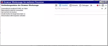

    Seit kurzem (möglicherweise seit gestern) funktionieren bei mir die Browser-Werkzeuge nicht mehr (siehe Screenshot).
    Ich habe gestern eine Option angezeigt bekommen, die Cookie-Tracking verhindern soll und dieses bestätigt.
    Ich würde gerne näheres erklären, kann es aber nun nicht mehr, da ich die Option dann wieder deaktiviert habe (unter Datenschutz-Einstellungen war ein Häkchen beim Standard-Schutz gesetzt) und sie seit dem verschwunden ist.
    Ich weiß auch nicht ob es damit überhaupt etwas zu tun hat, aber ich habe zumindest den Eindruck, dass diese Browser-Werkzeuge seit gestern nicht mehr funktionieren und gestern gab's eben auch dieses optionale "Update" des verbesserten Cookie-Tracking-Schutzes.
    Die Browser-Werkzeuge haben zwischendurch auch einmal normal funktioniert, ich weiß aber nicht warum, im Normalfall funktioniert da jetzt nichts mehr.
    P.S: JETZT gerade funktionieren die Browser-Werkzeuge wieder.
    Und dann später wohl wieder nicht.

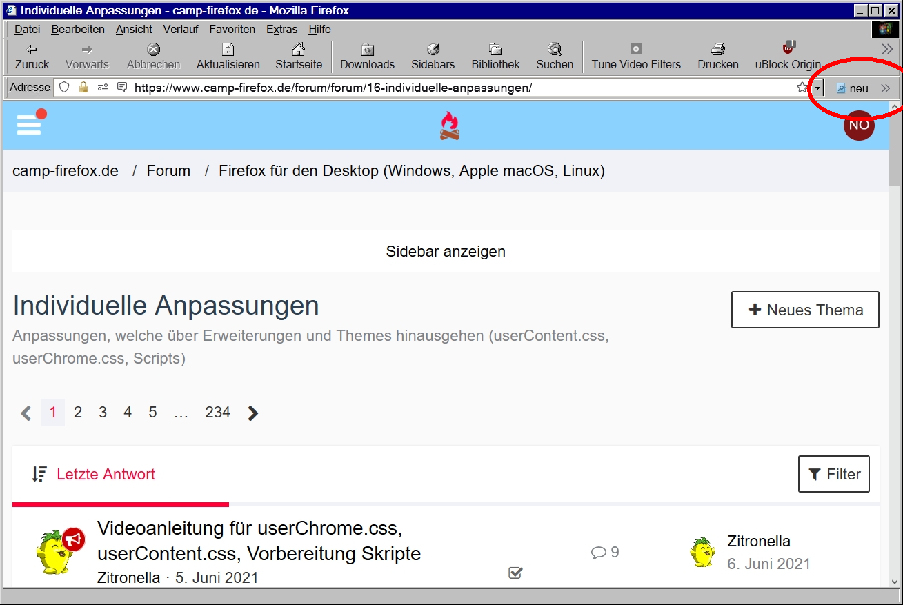

    Das ist nur ein kleines Problem mit dem ich auch leben könnte, aber ich frage halt trotzdem mal:
    Wenn ich das Firefox-Fenster kleiner mache, dann verschwinden teilweise die Ordner mit Lesezeichen im Überhangmenü.
    Auch wenn man das Fenster dann wieder maximiert werden nicht wieder alle 3 Ordner ("Neu" und zwei weitere Ordner) angezeigt sondern nur zwei.
    Erst wenn man Firefox neu startet oder ein weiteres Fenster öffnet, sind wieder alle 3 Ordner sichtbar.
    Kann man das Überhangmenü für diese Leiste (in meinem Fall eine hinzugefügte namens uc_toolbar) irgendwie komplett deaktivieren?
    Hier die css-Datei mit der die Leiste angepasst wird:

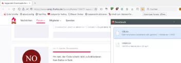

  • Separates Downloads-Fenster?
    • NoNameNeeded
    • 10. Mai 2022 um 20:49
    Danke, das habe ich schon gesehen.
    Leider hat all das nichts gebracht.
    Dennoch ist es glaub ich gut ein solches Script zu haben, für weniger "schwerwiegende" Fälle...;)

    Zitat von NoNameNeeded
    der Code scheint nicht zu funktionieren.
    Kein Button in Sicht.
    Das war bei dir irgendwie zu erwarten ;)
    Es ist mit Scripts wirklich ein Glücksspiel.
    Ich denke nicht, dass ich etwas falsch mache, ich kopiere mit dem Button "Inhalt kopieren", ich füge das in Notepad++ ein, ich achte darauf, dass es in UTF-8 ist und speichere das ganze als *.uc.js Datei und dann starte ich Firefox mehrmals neu im Fehlerbehebungsmodus und lösche den Startcache ebenfalls mehrmals neu.
    Nix.
    Kein Button.
    Auch ein anderes Script, das wochenlang funktioniert hat, funktioniert im Moment nicht.
    Aber es ist gut zu wissen, dass es bei euch funktioniert, dann weiß ich wenigstens bescheid.
    Am besten wird vllt. sein ich besorge mir Voodoo-Puppen oder ich lasse umgekehrt vllt. einen Exorzisten kommen...;)
