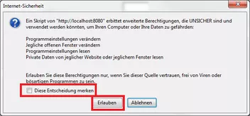

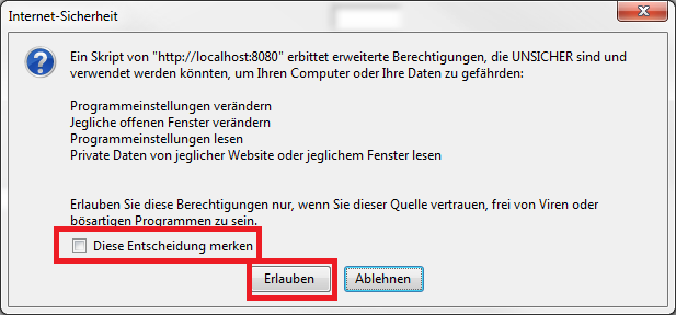

    In früheren Firefox-Versionen (z.B. 3.5.3) kam dann beim 1. Start des Scripts noch eine Warn-Meldung:
    [attachment=0]InternetSicherheit.png[/attachment]
    Dort wurde "Enscheidung merken" und "erlauben" ausgewählt, dann lief alles ohne Probleme.
    Auf unseren Rechnern wurden immer alle Updates durchgeführt, es laufen jetzt Firefox 15.0.1 (32 bit) und Nightly 16.0a1 (64 bit), auch dort funktioniert es weiterhin.
    Problem:
    Auf einem Rechner musste ich jetzt Firefox neu installieren, danach liefen die Programme aber nicht, da sie trotz der Einstellung in about:config keine Rechte bekamen,
    Aufgefallen war mir, dass die obrige Meldung "Internet-Sicherheit" bei den aktuellen Firefox-Versionen nicht mehr erscheint.
    Jetzt kommts: Ich habe also:
    - Firefox 15 deinstalliert
    - eine alte Firefox Version 3.5.3 von 2009 installiert
    - dort kam die Meldung: dann "Enscheidung merken" und "erlauben" ausgewählt
    - dann auf Firefox 15 geupdated
    jetzt läuft es unter Firefox 15 32bit und Nightly 16.0a1 64 bit
    Weiß jemand, warum es diese Meldung/Einstellung nicht mehr gibt oder wo ich unter Firefox 15 eine Alternative dazu finde?
