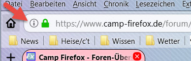

    • 27. Juni 2018 um 13:17
    Hi,
    nach dem Update auf Version 61.0 sehen meine Lesezeichen-Ordner in der Sidebar grau aus, vorher waren sie gelb. Wie erreiche ich den vorherigen Zustand wieder?
    [attachment=0]FF-Sidebar-Lesezeichenordner-27-06-_2018_13-12-25.jpg[/attachment]
      • 9,08 kB
      • 262 × 179
