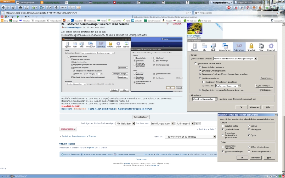

    Nein, ich habe gerade noch oben einen Screenshot eingefügt, darauf sieht man wie die Einstellungen sind.

    ja, im Wesentlichen schon. Ich akzeptiere Datenkrümel (lustiges Wort) von Drittanbietern nicht, lasse die anderen beim Schließen von FF löschen und lasse Datenkrümel, aktive Verbindungen und Netzpräsenz-Einstellungen (auch lustig) löschen, aber der Rest ist (soweit vorhanden) identisch.

    Hallo Boersenfeger,
    ich habe unter Einstellungen->Datenschutz das Häkchen bei Die Chronik löschen, wenn Firefox geschlossen wird entfernt. Keine Änderung. Allerdings hatte ich sowieso unter den weiteren Einstellungen die TabMixPlus-Chronik davon ausgenommen. Es hat sich meines Wissens auch sonst nicht geändert seit FF 3.6.
