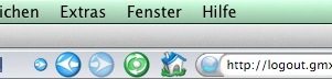

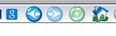

    Die letzten Tage hatten es leider in sich, so dass ich erst jetzt wieder dazu komme, zu antworten.
    Was ich festgestellt habe, als ich mal gnauer hingesehen habe: Die URL-Bar verändert bei langen Internetadressen, wie z. B. nach dem Logout bei GMX, ihre Länge. Seltsamerweise wandert ihr linkes Ende bei besagten langen Links nach rechts. Hier ist der Unterschied zu sehen:
    [attachment=1]Bildschirmfoto 2012-11-17 um 17.41.11.jpg[/attachment]
    [attachment=0]Bildschirmfoto 2012-11-17 um 17.43.20.jpg[/attachment]
    Ich würde ja verstehen, dass sie sich nach links ausdehnt, wenn eine lange URL mehr Platz braucht. Aber nein, sie verkleinert sich insgesamt und paradoxerweise erscheint dann eben dieser kleine Button und bringt das letzte Lesezeichen zum Verschwinden (hier Google), obwohl in der Symbolleiste mehr Platz frei wird.
    Daher meine Frage: Kann man der URL-Bar eine feste Länge (also eigentlich Breite) zuweisen? Das könnte das Erscheinen dieses kleinen Buttons verhindern und somit auch das Verschwinden des letzten Lesezeichens in der Leiste verhindern, wie ich hoffe.

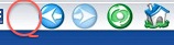

    Danke Andreas, der Code blendet zwar den Button aus, doch legt er sich sozusagen "unsichtbar" über das letzte Lesezeichen, sodass es auch jetzt nicht angezeigt wird. Siehe hier:

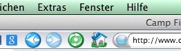

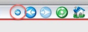

    Hallo Kollegen,
    mir fällt seit einiger Zeit dieser kleine Button neben dem "Zurück-Pfeil" auf, der nur temporär erscheint und bei Mouseover den Text "Weitere Lesezeichen anzeigen" zeigt. Da ich Lesezeichen und Symbole in einer Leiste zusammengelegt habe, nimmt dieser Button bei Erscheinen immer den Platz des ganz rechten Lesezeichensymbols in der Leiste ein. Siehe hier:
    [attachment=1]Bildschirmfoto 2012-11-08 um 10.31.37.jpg[/attachment]
    [attachment=0]Bildschirmfoto 2012-11-08 um 10.31.31.jpg[/attachment]
    Ich konnte noch nicht nachvollziehen, zu welcher Gelegenheit dieser Button erscheint. Wie bekomme ich ihn weg?
    Ich verwende FF 16.0.2 und das Noia 4 1.7.5 Theme, alles auf einem MacBook Pro unter Mac OS X 10.7.5, Lion.
    Besten Dank für Tipps!
    EDIT: Unter "Anpassen..." gibt es keine Möglichkeit, dies zu beeinflussen.
