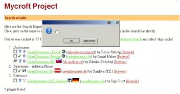

    Hallo Malte,
    unter FF 10.n und 11.n musste ich Organize Search Engines leider deinstallieren, weil es nicht mehr möglich war, neue Searchplugins zu installieren.
    Leider konnte ich nicht näher eingrenzen, woran es lag. Jedenfalls ließen sich neue FF-Suchplugins erst wieder installieren, als ich den Organize Search Engines deinstalliert hatte.
    Die Störung zeigte sich wie unten stehend:
    Freue mich darauf, wenn es dir gelingen sollte, die Störung zu finden, weil dein Addon äußerst nützlich und euronenunterstützungswürdig ist.
    Gruß & Dank
