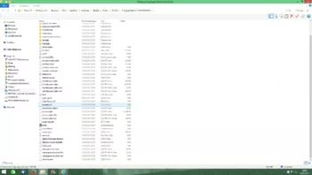

    Hallo an alle,
    die user.js war vor und nach dem zurücksetzten nicht zu sehen. (Weder mit noch ohne anzeige der versteckten Dateien/Ordner).
    Da selbst nach dem erneuten aufsetzen von FF inklusive löschen des Profilordners es nicht ging habe ich aus dem durch Family Safety "Kinder Konto" unter Win8.1 ein Standardkonto gemacht. Und jetzt geht es. Allerdings finde ich diese Lösung nicht gut da ich ja nicht ohne Grund Family Safety einsetzen wollte. :(

    SRY ich habe besagte Datei nicht in meinem Profilordner.
    [attachment=0]Screenshot 2(48).png[/attachment]
