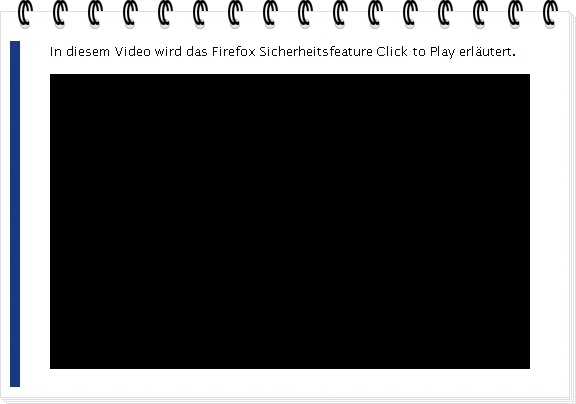

    Hoffe du bist jetzt zufrieden so wie es ist!?

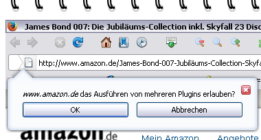

    Ganz und gar nicht. :mrgreen: Denn wenn ich z.B. hier chip.de in NoScript erlaube, dann verschwindet der Kalender.
    Unbhängig davon, ob plugins.click_to_play auf true oder false steht. Ich war eigentlich glücklich mit dem Zustand, so wie er vor dem Update von 17.0.11 auf 24.0.2 war. Kein weißes Dreieck, kein sonstiges Gedönse. Kann ich den Zustand nicht wieder zu 100% herstellen?
    Edit 1: Auch hier bleibt alles dunkel: http://www.lindt-shop.de/fan_club/gewin…_2013/start.htm.
    Edit 2: Hier auch: http://www.sempervideo.de/?p=9366.
    Ich habe alles getestet:
    - plugins.click_to_play auf true oder false
    - Immer aktivieren
    - Nie aktivieren
    - Nachfragen
    - Alle Scripte erlaubt
    Es sieht immer so aus:
    [attachment=0]Bild 1.jpg[/attachment]
    Edit 3: Mit Firefox 24.1.1 - ESR und dem Profil vom 17er funktioniert noch alles wie gewohnt.
    Edit 4: Nur ein Update vom 17er auf 24.2.0 verursacht diese Probleme.
    Edit 5: Jetzt teste ich noch das Update von 24.1.1 auf 24.2.0.
    Edit 6: Das hat auch nichts gebracht, allerdings habe ich etwas im Fall lindt-shop entdeckt.
    Im Add-ons-Manager ist unter Flash "Immer aktivieren" ausgewählt. Das Video sollte also laufen.
    Unter Seiteninformationen ---> Berechtigungen ist aber "Jedes Mal nachfragen" ausgewählt.
    Edit 7: Ich habe unter Seiteninformationen ---> Berechtigungen mal auf "Standard verwenden" gestellt.
    Das Video läuft, aber Im Add-ons-Manager ist unter Flash weiterhin "Immer aktivieren" ausgewählt.
    Welcher "Standard" wird denn da unter "Berechtigungen" verwendet? Was stimmt denn da nicht?

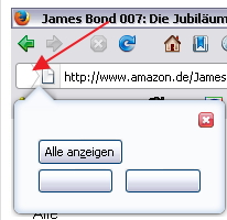

  • Keine Beschriftung der Buttons
    • camel-joe
    • 12. Dezember 2013 um 13:05
    Sorry, vergessen. Der Klick erwirkt dies:
    [attachment=0]Bild 2.jpg[/attachment]
      • 71,24 kB
      • 380 × 204

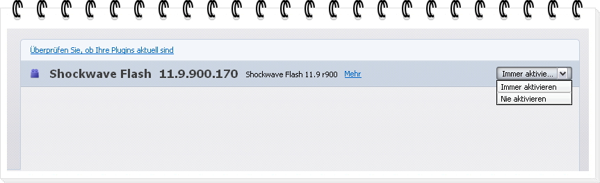

    • camel-joe
    • 12. Dezember 2013 um 08:22
    Zitat von der_nachdenklicher
    Zudem sind im Add-ons Manager die (Plugins) Nachfragen, ob aktiviert werden soll...
    Die Erweiterung Click to Play per-element habe ich nicht installiert. plugins.click_to_play steht auf false.
    Und bei mir gibt es dann nur diese Einstellungen:
      • 129,85 kB
      • 863 × 263
    • camel-joe
    • 11. Dezember 2013 um 19:09
    Ja, das "Dingens" meine ich. Dass es bei mir weiß ist, das liegt wahrscheinlich am Theme. Das hat mir Sören mal in einem anderen Beitrag zu diesem "Dingens" so mitgeteilt. Aber es fehlt ja die Beschriftung der 2 Buttons. Und würde das am Theme liegen, dann hätten doch die Buttons auf allen anderen Seiten auch keine Beschriftung. Auch habe ich es mit dem Standard-Theme getestet. Die Beschriftung fehlt auch da.
    • camel-joe
    • 11. Dezember 2013 um 17:32
    Besser? :mrgreen:

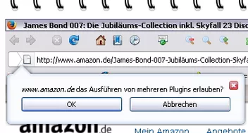

    • camel-joe
    • 11. Dezember 2013 um 15:35
    ich habe hier keine Beschriftung von den 2 unteren Buttons, wenn ich auf das weiße Dreieck klicke. Das ist aber bisher nur bei Amazon so. Auf der Grafik nicht wegen "golem" irritieren lassen. So war es einfacher.
