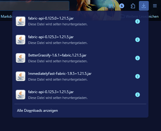

    https://www.curseforge.com/minecraft/mc-mods/bettergrassify/files/6560869
    https://www.curseforge.com/minecraft/mc-mods/immediatelyfast/files/6588109
    https://www.curseforge.com/minecraft/mc-mods/fabric-api/files/6601671
    Die drei hatten Probleme gemacht. Wie gesagt, jetzt geht es einfach.
    Das Problem war ja wohl auch nicht, dass die Dateien gar nicht erst heruntergeladen wurden, sondern dass die danach nicht zusammengeführt wurden (oder was auch immer mit den .part Dateien schlussendlich passiert).
    In Firefox wurde das wie ein ganz normal abgeschlossener Download mit Haken angezeigt, nur mit dieser Meldung dabei.

    Zitat von BrokenHeart
    Unter 'Anwendungsmenü'-> 'Einstellungen' -> 'Datenschutz & Sicherheit' ->'Schutz vor betrügerischen Inhalten und gefährlicher Software' kannst du den standardmäßig aktiven Schutz deaktivieren. Am besten nur temporär, wenn du der Meinung bist, dass mit der Datei alles in Ordnung ist.
    Ich habe die Option jetzt mal deaktiviert und musste feststellen, dass das Verhalten bleibt.
    Ansonsten solltest du die Einträge doch mit Rechtsklick auf das Popup löschen können: "Schnellzugriffsleiste leeren"...
    Das habe ich auch schon versucht, das ändert leider nichts.
    Zitat von TextAdventure
    Im Downloaddialog entweder Rechtsklick auf die Datei oder auf das blaue keisförmige i-Symbol klicken, dann sollte ein Dialog erscheinen, der die erlaubt die Datei trotzdem runter zu laden.
    Dabei passiert tatsächlich dasselbe. Der Download beginnt, der Kreis lädt bis zum Ende durch, als wäre alles in Ordnung, aber am Ende bleibt wieder eine .part und eine 0 kb .jar übrig. Noch dazu steht dieselbe Datei jetzt zwei mal in der Liste..
    Hab mal nach den Grassify-Mod gegoogelt und von zwei Seiten runtergeladen:
    Modrinth und Curseforge und es kam keine Meldung, wegen zu weniger Downloads.
    Ich hab die Mods auch alle von Curseforge runtergeladen.
    Die Dateien, die Probleme gemacht hatten, habe ich später mit Waterfox runtergeladen. Da hat alles ganz normal funktioniert.
    Die Option "Gefährliche Downloads blockieren" war/ist da auch aktiv. Das Warnen allerdings nicht.
    UPDATE:
    Ich habe gerade noch einmal versucht, die Dateien erneut herunterzuladen und jetzt ging es problemlos.
    Alles, was ich zu gestern geändert habe ist, die Option "Vor unerwünschter und ungewöhnlicher Software warnen" zu deaktivieren.
    Gestern ging das auch nach Neustart nicht. Dass die Meldung verschwindet, versteh ich ja, aber warum der Download jetzt problemlos klappt und gestern nicht, ist mir ein Rätsel.
    Die "gescheiterten" Downloads sind jetzt auch aus der Liste verschwunden, nur die, die gerade erfolgreich waren, sind geblieben.

    Hallo!
    Ich habe heute ein paar Minecraft Mods heruntergeladen, von denen manche nicht vollständig geladen wurden. Die .part Dateien blieben noch und die eigentlichen .jar Dateien hatten 0 kb.
    Auch bei mehrmaligem Versuchen hat das nicht geklappt.
    Jetzt ist es so, dass, jedes mal, wenn ich Firefox starte, das dropdown Menü der Downloads ausklappt und mir diese Dateien noch einmal zeigt.
    Ich habe die Dateien gelöscht, die Download Chronik gelöscht, temporäre Dateien gelöscht, den PC neu gestartet und trotzdem passiert es jedes mal erneut.
    Was kann ich tun, dass das aufhört?
