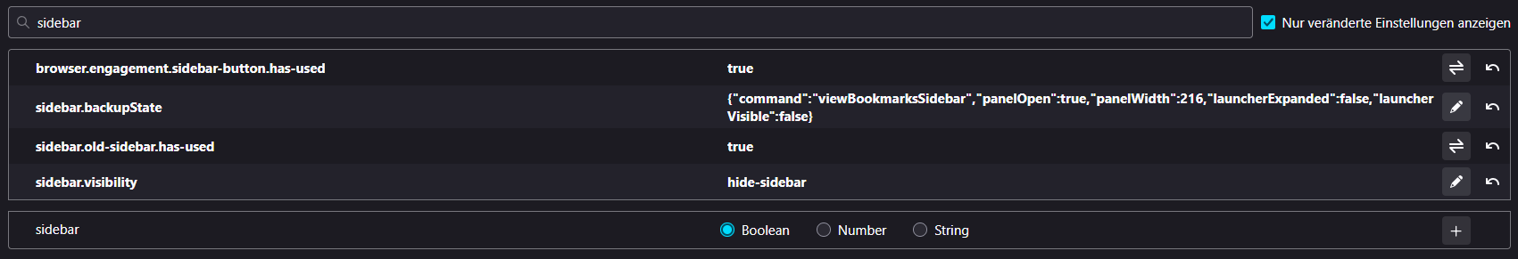

  • Aktivierung der Sidebar wird nicht gespeichert Fx 138
    • chokito
    • 4. Mai 2025 um 08:43
    Hier die aktuellen "config Einstellungen" als Bild und die Datei xulstore.json als Text-Datei.
      • 24,18 kB
      • 1.701 × 291
    Dateien
    xulstore.json.txt 663 Byte – 148 Downloads
