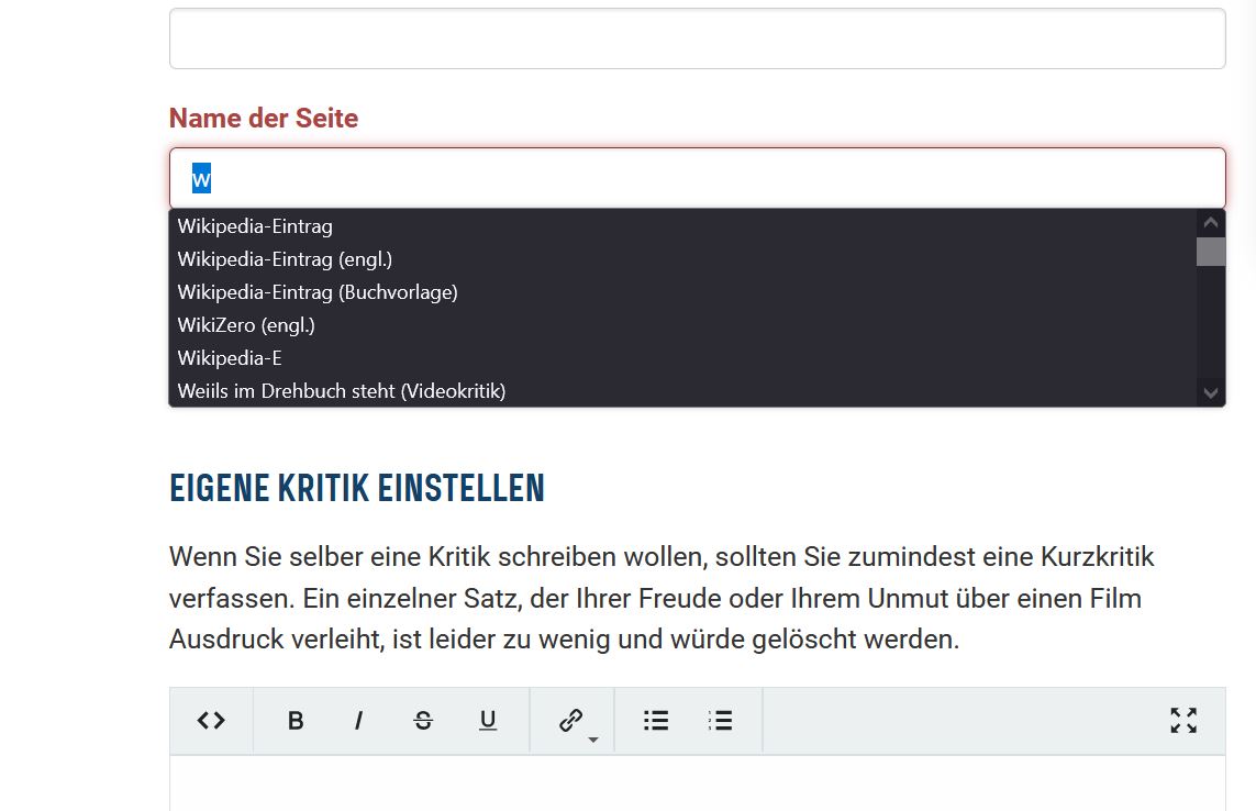

    Hat Firefox dich denn überhaupt gefragt, wie im Bild von hier gezeigt?
    Es geht nicht um Passwörter (die werden gespeichert), sondern um Formulardaten.
    Beispiel:

    Screenshot meine Einstellungen:

    Seit ein paar Tagen werden eingegebene Daten in Felder nicht mehr gespeichert bzw. beim nächsten Mal nicht mehr angeboten. Die alten Vorschläge sind noch da, nur neue merkt er sich nicht mehr. Problem habe ich auf zwei unabhängigen Rechnern mit Win10. Chronik-Einstellungen habe ich mehrfach überprüft, sind ok.
    Hat jemand eine Idee?
