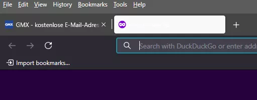

    Hallo Zusammen,
    ich hab noch ein Problem beim privaten Browser Fenster:
    Da sind meine Farben leider etwas ungünstig.
    Habt ihr eventuelle einen Tipp wie ich das anpassen kann?
    #tabbrowser-arrowscrollbox {
        --ug-scrollbuttoncolor: white !important;
    #scrollbutton-up,
    #scrollbutton-down {
        fill: var(--ug-scrollbuttoncolor, initial) !important;
    #tabs-newtab-button,
    #new-tab-button {
     fill: white !important;
    #alltabs-button {
    /*Menüleiste grün*/
    #toolbar-menubar {
      background-color: #5c5c5c !important;
    /*Tableiste blau*/
    #TabsToolbar {
      background-color: #454545 !important;
    /* aktiven Tab einfärben */
    tab.tabbrowser-tab[selected] stack.tab-stack vbox.tab-background {
       background-color: #f9f9f9 !important;
       /* box-shadow: inset 0px 0px 5px 1px #ff0000 !important; */
    /*Aktiver Tab Text gelb*/
    tab.tabbrowser-tab[selected] {
      color: black !important;
    /* Inaktiver Tab senkrechter Strich danach */
    tab.tabbrowser-tab:not([selected])::after {
       content: "" !important;
       border-right: 1px solid white !important;
       height: 20px !important;
       margin-top: 11px !important;
    Danke, Gruß
    Arthur

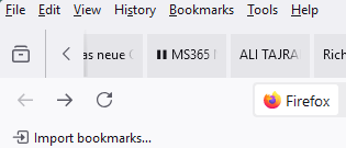

    Hallo Zusammen,
    ich suche auch eine Möglichkeit die Tabs im Firefox hervorzuheben.
    Einmal den aktiven Tab, aber ich suche auch eine Trennung zwischen den Tabs.
    Ähnlich wie beim Edge:
    Gibt es eventuell auch die Möglichkeit eines Trenners?
    Gruß Arthur
