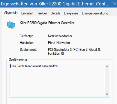

  • Firefox Account - Anmeldung scheitert laufend mit Fehlermeldung "unerwarteter Fehler"
    • Dornbuscher
    • 16. Oktober 2024 um 18:35
    Zitat von Mira_Belle
    Das mit "support.mozilla.org/de/..." ist normal und auch im Firefox so.
    Tatsächlich rootet Firefox diese Links nicht nach support.mozilla.org/de... um -
    die Links aus Firefox sehen so aus:
    support.mozilla.org/1/firefox/131.0.3/WINNT/de/performance
    Obiger Link im Edge wird nach sehr langer Wartezeit zu
    support.mozilla.org/de/kb/firefox-leistungseinstellungen?as=u&utm_source=inproduct
    umgerootet und dann angezeigt.
    Verstehe ich Dich jetzt richtig?
    Wenn Du Windows im abgesicherten Modus startest, hast Du keine Probleme?
    Du kannst Dich einloggen, und die Seiten, die Du aufgeführt hattest auch alle aufrufen?
    Alle in den Einstellungen von Firefox gelisteten Info Links wie...
    Konfiguration der Schutzstufen von DNS über HTTPS (DoH) in Firefox | Hilfe zu Firefox
    Stammzertifikaten von Drittanbietern automatisch vertrauen | Hilfe zu Firefox
    Wenn Du ganz normal Dein System bootest, treten die Fehler wieder auf?
    Wenn das so ist, spricht doch vieles für einen kaputten Treiber!
    Oder seiner Komponenten.
    Zitat von Dornbuscher
    - der wird wohl nicht von MS sein
    den MS-Treiber nehmen.
    https://catalog.s.download.windowsupdate.com/c/msdownload/u…f444802b163.cab
    Den Killer habe ich entfernt, er wurde aber wieder installiert, weil er lauf M$ der am besten geeignete Treiber ist.
    Wie wird denn eine inf Datei unter WIN11 24H2 eingebunden?

    Du sprichst also vom Netzwerktreiber...
    Im abgesicherten Modus wird sicher der Standardtreiber geladen.
    Im abgesicherten Modus funktioniert der Zugriff auf das Login.
    Im normalen Modus ist dieser Treiber installiert - der wird wohl nicht von MS sein:

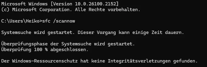

    • 16. Oktober 2024 um 17:34
    Von welchem Treiber sprichst du denn?
    sfc /scannow
    Wenn du denkst aus der cbs.log dennoch etwas ableiten zu können, stelle ich sie dir bei Bedarf gerne zur Verfügung.

    Sowohl dism als auch sfc weisen keine Unregelmässigkeiten auf.
