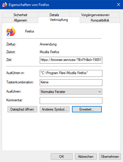

    „Startseite“ in Firefox entfernen – die Lösung:
    Beim Umbau meines alten Rechners musste ich eine Software nochmals installieren, die bei der Fertigstellung Firefox startete und im letzten Tab die Möglichkeit zur Registrierung bot. Dabei merkte ich, dass die „Startseite“ fehlte.
    In den Eigenschaften-Verknüpfungen von Firefox fand ich die Ursache (Siehe FirefoxStart-EigenschaftenVerknüpfungen1.jpg): Es wird beim Aufruf von Firefox der „browser service“ gestartet. Vergleich mit den Eigenschaften von Firefox auf meinem neuen Rechner und Änderung des Ziels auf meinem alten Rechner und schon bin ich das Problem „Startseite“ los.
    Gruß Peter
