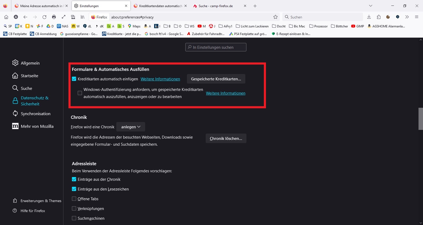

    Zitat von schocki123
    dass man das Häkchen "Adressen automatisch einfügen" setzen muss.
    Ganz oben steht extra:
    Bitte beachten Sie: Die Funktion zum automatischen Einfügen von Adressen kann derzeit nur von Anwendern in USA mit einer amerikanischen Release-Version (en-US build) genutzt werden
    Das hab ich gelesen, aber bei ein Kollege hab in seinem unpersonalisierten deutschen Firefox (einfach nur installiert) gesehen, dass er die Vervollständigung verwendet. Das fand ich sehr hilfreich und hab mich dann mit dem Thema beschäftigt, bin nicht weitergekommen und hab dann den Beitrag geschrieben....
    Zitat von grisu2099
    about:config->extensions.formautofill.addresses.supportedCountries->den vorhandenen Eintrag um,DE ergänzen.
    Nach einem Neustart sollte das dann funktionieren.
    DANKE, das war der springende Punkt. Jetzt funktionierts auch bei mir.

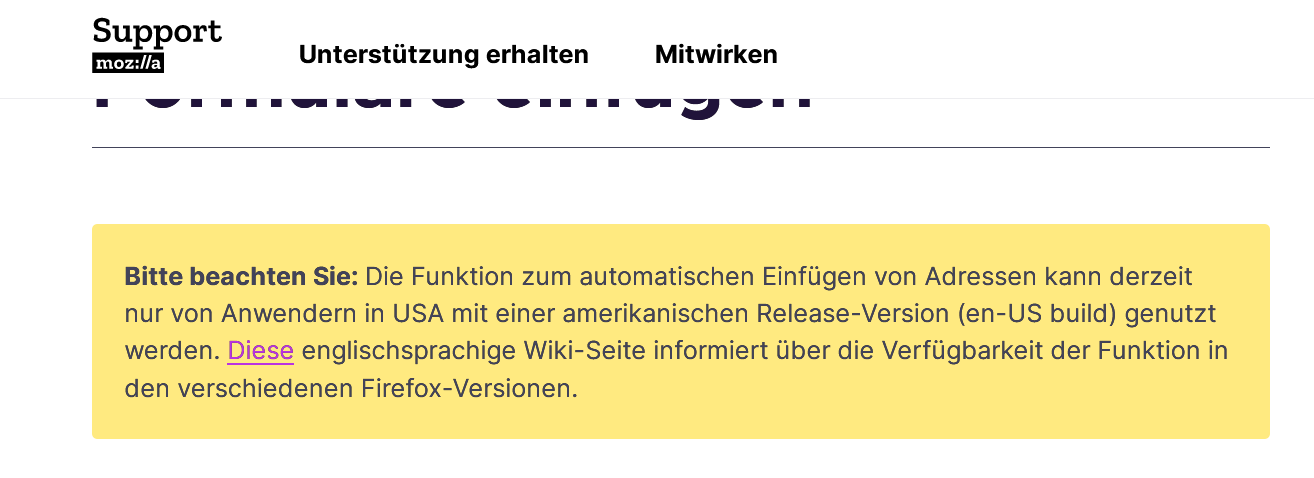

    wenn ich bei einem neuen Shop die Adresse eingeben muss, wird diese nicht automatisch vervollständigt. Ich habe dazu schon google angeworfen und bin auf diese Seite hier gestoßen, die eine Lösung zu dem Problem offenbart: Meine Adresse automatisch in Formulare einfügen
    Unter "Das automatische Einfügen von Adressen aktivieren und deaktivieren" Punkt 3 wird beschrieben, dass man das Häkchen "Adressen automatisch einfügen" setzen muss. Leider kann ich in meinen Einstellungen dieses Häkchen nicht setzen, da es nicht aufgelistet ist. Unter "Formular & Automatisches Ausfüllen" finde ich nur eine (aktivierte) Auswahl für Kreditkarten.
    Entsteht mein Problem in einem anderen Einstellungspunkt? Das ändern der Datenschutzeinstellung von "Streng" auf "Standard" half nicht.
