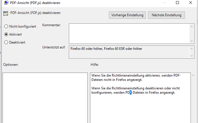

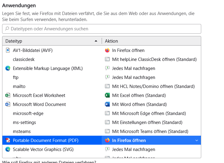

  • Firefox 140.2 ESR speichert die Einstellung (PDF mit einem anderen Programm öffnen) nicht
    • MaikLH
    • 8. September 2025 um 06:32
    Danke Dir Sören!!
    Hat geholfen!
    Einen guten Start in die neue Woche :)
    • MaikLH
    • 5. September 2025 um 11:40
    Hallo zusammen,
    seit der Umstellung auf Firefox ESR 140.2 haben wir festgestellt, dass Firefox die Einstellung für (PDF mit einem anderen Programm öffnen) nicht speichert.
    Wir haben mit Firefox ESR 128 das Problem nicht, obwohl wir die gleichen GPO-Einstellungen verteilen.
    In Firefox 140.2 ESR unter Einstellungen -> Allgemein -> Anwendungen -> Portable Document Format (PDF) wird immer die Option "mit Firefox öffnen" vorausgewählt. Ändert man das auf das gewünschte Programm und startet Firefox neu, dann ist diese Einstellung weg und wieder auf "mit Firefox öffnen".
    In pref.js Datei wird der Eintrag von user_pref("pdfjs.enabledCache.state", true); auf user_pref("pdfjs.enabledCache.state", false); gesetzt.
    Es gibt noch eine GPO-Einstellung "PDF-Ansicht (PDF.js) deaktivieren"
    Beschreibung: "Wenn Sie die Richtlinieneinstellung aktivieren, werden PDF-Dateien nicht in Firefox angezeigt. Wenn Sie die Richtlinieneinstellung deaktivieren oder nicht konfigurieren, werden PDF-Dateien in Firefox angezeigt."
    Wenn die Einstellung aktiviert ist, dann werden die PDF-Dateien immer mit dem Standard-Programm (System-Einstellungen) geöffnet und kann nicht in Firefox auf ein anderes Programm festgelegt.
    Wie können wir erreichen, dass Firefox die Einstellung speichert bzw. dass wenn wir die GPO-Einstellung "PDF-Ansicht (PDF.js) deaktivieren" aktivieren, dass die User die Möglichkeit haben die Einstellung wie gewünscht anpassen können.
    Vielen Dank für Eure Unterstützung!!
    Maik

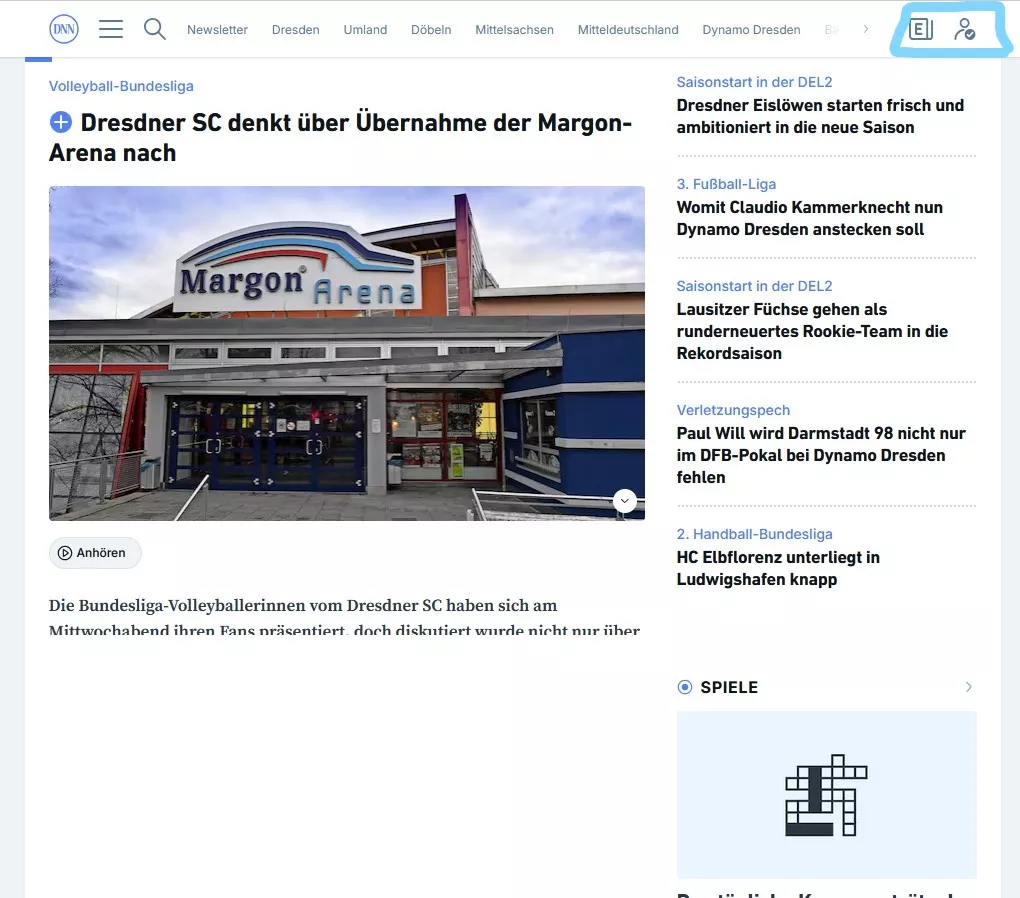

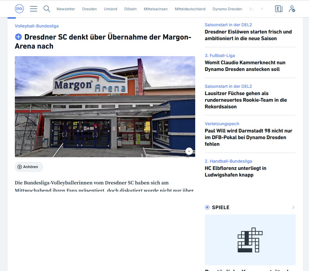

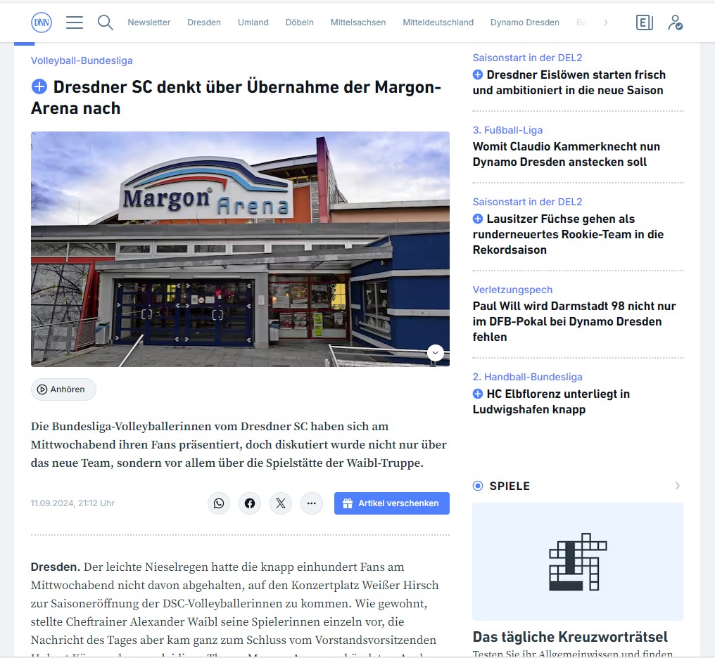

  • Seite wird nicht komplett angezeigt.
    • MaikLH
    • 23. September 2024 um 10:13
    Zitat von MaikLH
    Vielen Dank für die Nachricht. Das weiß ich schon,
    Das war ja auch nicht an dich gerichtet, wie man eigentlich schon an der Formulierung eindeutig erkennt. Dich direkt hätte ich wohl kaum in der dritten Person mit „Der Themenstarter“ angesprochen. Mein Beitrag bezog sich auf den Beitrag direkt über meinem.
    Hast du mal den Fehlerbehebungsmodus von Firefox getestet?
    https://support.mozilla.org/de/kb/probleme…gsmodus-firefox
    Ich habe eben es mit dem Fehlerbehebungsmodus getestet und leider besteht das Problem besteht weiterhin. Mit FF Version 130.0.1 wird alles angezeigt.
    • MaikLH
    • 23. September 2024 um 06:33
    Dein Screenshot zeigt eine Aufforderung zur Anmeldung für DNN+. Der Themenstarter schrieb, es geht um DNN+-Artikel, für die man eingeloggt sein muss.
    Vielen Dank für die Nachricht. Das weiß ich schon, aber da ich selber die Zugangsdaten nicht habe. In den Screenshots, die im Beitrag sind, sieht man, dass sich man schon angemeldet hat, aber trotzdem wird der Text abgeschnitten bzw. die Seite nicht vollständig angezeigt.
    • MaikLH
    • 19. September 2024 um 12:23
    Da hast Du vollkommen recht. Firefox blockiert die Ads, Edge nicht. xD
    Zitat von MaikLH
    Mit Edge sowie Firefox 115.14.0esr wird die Seite ganz normal angezeigt.
    Wahrscheinlich habt/hattet ihr die Erweiterung: Bypass Paywall Clean installiert:/
    Nein habe wir nur die selben Addon in Edge und Firefox 115.14.0esr und 128.2 ESR.
    Ich dachte, vielleicht liegt es an der GPOs, die wir mit 128 ESR Einführung eingesetzt haben, deshalb habe ich sie deaktiviert bzw. nicht konfigruiert und trotzdem bekommen wir die Seite nicht vollständig angezeigt.
    Vielen Dank!
    • MaikLH
    • 19. September 2024 um 11:00
    Hallo zusammen,
    vielleicht kann man mir sagen/erklären, woran das Problem liegen könnte.
    Bei uns in der Firma hatten wir die Firefox Version 115.14.0esr (64-Bit) und dann haben wir gleich auf die 128.2.0esr (64-Bit) aktuallisiert.
    seit Version 128.2 ESR haben wir Probleme im Firefox festgestellt, beim Versuch, DNN+ Seiten aufzurufen (mit Login).
    Beispiel: https://www.dnn.de/sport/regional…CZJSKUXA3I.html
    Im Firefox wird der Inhalt abgeschnitten, im Edge normal dargestellt.
    Kein AdBlock installiert.
    In Entwickler-Mode siehe ich die Fehler in den Versionen, also sollte nicht dran liegen.
    Quellübergreifende (Cross-Origin) Anfrage blockiert: Die Gleiche-Quelle-Regel verbietet das Lesen der externen Ressource auf https://gum.criteo.com/sid/json?origi…AAAAAAAA&gdpr=1. (Grund: CORS-Anfrage schlug fehl). Statuscode: (null).
    Quellübergreifende (Cross-Origin) Anfrage blockiert: Die Gleiche-Quelle-Regel verbietet das Lesen der externen Ressource auf https://id5-sync.com/api/config/prebid. (Grund: CORS-Anfrage schlug fehl). Statuscode: (null).
    Hat man Idee? Vielen Dank! :)
