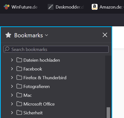

    Ich habe alles kopiert, die userChrome gespeichert, FF (in der Zwischenzeit mehrmals) neu gestartet aber die Lesezeichen Scrollbar bleibt grau. Allerdings, wenn ich deinen Code in die userContent.css verfrachte funktioniert er und färbt den Scrollbalken auf der rechten Seite rot. Bzgl. UTF -8, wenn das rechts unten im Editor Fenster angezeigt wird sollte das passen, oder?
  • Farbe der Scrollbar in der Bookmarks Sidebar
    • Nikolaus2001at
    • 20. August 2023 um 16:45
    Ja, dieser Scrollbalken. Genau so wie auf dem Bild stelle ich mir das vor. Jedoch hat dein Code hier leider keine Wirkung. Bevor gefragt wird. Ich teste euren Code zuerst immer in einer komplett leeren userChrome.css um gegenseitige Beeinflussung mit meinem schon vorhandenen zuerst mal auszuschliessen.

    Nachdem mir vorhin so schnell geholfen wurde bzgl. meiner Boomarks Sidebar hätte ich noch ein Anliegen.
    Wenn die Boomarks Sidebar mehr Einträge hat als der Monitor hoch ist erscheint auf der rechten Seite der Sidebar ein Scrollbalken.
    Ist es möglich die Farbe diese Scrollbalkens zu ändern?

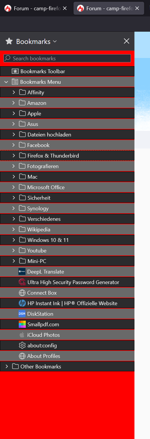

    /* Zebra in der Bookmarks Sidebar */
    /* Trennlinie in der Bookmarks Sidebar */
    treechildren::-moz-tree-cell(even) {
    background: #2b2b2d !important;
    border-bottom: 1px solid #00bbff !important;
    treechildren::-moz-tree-cell(odd) {
    background: #696969 !important;
    Dazu habe ich noch unten stehenden Code kopiert. Jetzt sieht es so aus wie gewollt. :)
    /* Blau in der Sidebar bei selektiert */
    .sidebar-placesTree treechildren::-moz-tree-row(selected) {
    background-color: #00bbff !important;
    /* Orange in der Sidebar bei hover */
    .sidebar-placesTree treechildren::-moz-tree-row(hover) {
    background-color: #db6a50 !important;

    Ok, nachdem ich jetzt eine Weile herumgebastelt habe bin ich schon wieder mit meinem Latein am Ende. Die rote Trennlinie zwischen den einzelnen Einträgen gefällt mir, auch wenn sie in der finalen Version eine andere Farbe bekommt.
    Was ich jedoch nicht brauche ist der Rahmen um den "search bookmarks" Eintrag und der rote Scrollbalken.
    Wie sollte der Eintrag in der userChrome.css aussehen wenn nur die Trennlinien erwünscht sind.
    Edit: Danke, ich hab's alleine hinbekommen. :)

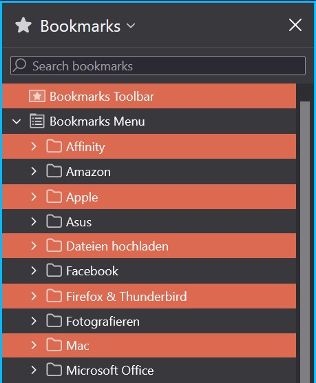

    Zitat von Mira_Belle
    Bastel doch mal mit Deinem Screenshot von der Seitenleiste eine "Vorlage" wie Du Dir das vorstellt,
    wie es hinterher aussehen soll.
    Ok, also so ungefähr soll es aussehen, wobei dieser Lachsrot Farbton nicht der finale ist. Die Farben stelle ich mir dann selbst zusammen.
  • Zebra in der Bookmarks Sidebar
    • Nikolaus2001at
    • 20. August 2023 um 12:36
