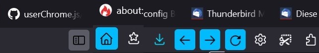

    Vielen Dank für deine schnelle Antwort. :) Leider hörte ich gestern gleich nach meinem Posting das Bett rufen und bis vor einer Stunde hat mein Chef nach mir gerufen, darum erst jetzt eine Reaktion von mir. Ich habe vorhin mit dem Wert in Zeile 17 herumgespielt und eine für mich akzeptable Einstellung gefunden. (margin-bottom: -1.0px !important;)
    Dann habe ich den Code von @Horstmann probiert und ich muss ehrlich gestehen dass mir seine Lösung besser gefällt als mein Gefrickel,
    erstens weil viel weniger Code, und
    zweitens der unschöne Nebeneffekt im rechtsmausigen Kontextmenü nicht auftritt. (siehe Bild, blauer Balken oben, unten und links).
    Nichtsdestotrotz ein ganz herzliches "Dankeschön" für deine Hilfe.

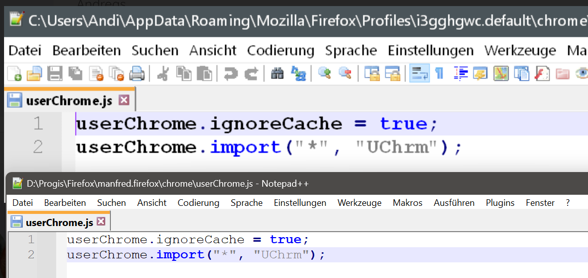

    Nein, funktioniert nicht. Ich habe die Ordner und die Dateien sicher an der richtigen Stelle platziert, das traue ich mir zu. Allerdings liegt mein Profilordner nicht in %appdata% den habe ich auf einer anderen Partition. Kann es daran liegen?
    Auch bitte mal den Inhalt der userChrome.js überprüfen.
    Die war komplett leer. Ich hab das mal händisch reingeschrieben.

    Insgesamt sieht es jetzt also so aus:
    Firefox Ordner in C:\Programme
    darin befindet sich \defaults\pref\config-prefs.js
    die config.js und der Ordner userChromeJS sind direkt im Firefox Installationsordner
    Den Ordner chrome mit der userChrome.js ins Profil kopiert.
    Der chrome Ordner im Profil sieht jetzt so aus.
    chrome
    aboutconfig-button.uc.js
    userChrome.css
    userChrome.js
    userContent.css
    Anschließend habe ich den Fuchs über ->help -> Troubleshoot Mode neu gestartet, wieder beendet und ihn dann normal neu gestartet.
    Dann dachte ich mir ich könnte über "Customize Toolbar" mein config.png in die Symbolleiste ziehen, aber, Überraschung, natürlich ist dort kein solches .png zu sehen.
  • about:config Button für den FF 115
    • Nikolaus2001at
    • 27. August 2023 um 16:22
    Guten Tag,
    es sieht so aus als ob ich wieder mal einen Tip brauche. Einen Button für about:config in der Symbolleiste zu haben wäre schon cool.
    Ich habe mir den Code von 2002Andreas aus der ersten Seite dieses Threads kopiert. Danach eine leere Textdatei erstellt, den Code dort eingefügt und die Datei als aboutconfig-button.uc.js im Ordner Chrome abgespeichert. Soweit richtig? Ahja, bervor ich's vergesse, den Pfad aus Zeile 19 des Codes habe ich natürlich angepasst, der sieht so aus:
    style: 'list-style-image: url(file:///D:/Icon/config.png)',
    Soweit alles richtig? Danach habe ich den Fuchs neu gestartet, in der oberen Leiste mutig auf "customize Toolbar" geklickt und ein langes Gesicht gemacht. Ich finde dort kein Icon das ich in eine Leiste ziehen könnte. Wo liegt mein Denkfehler?
