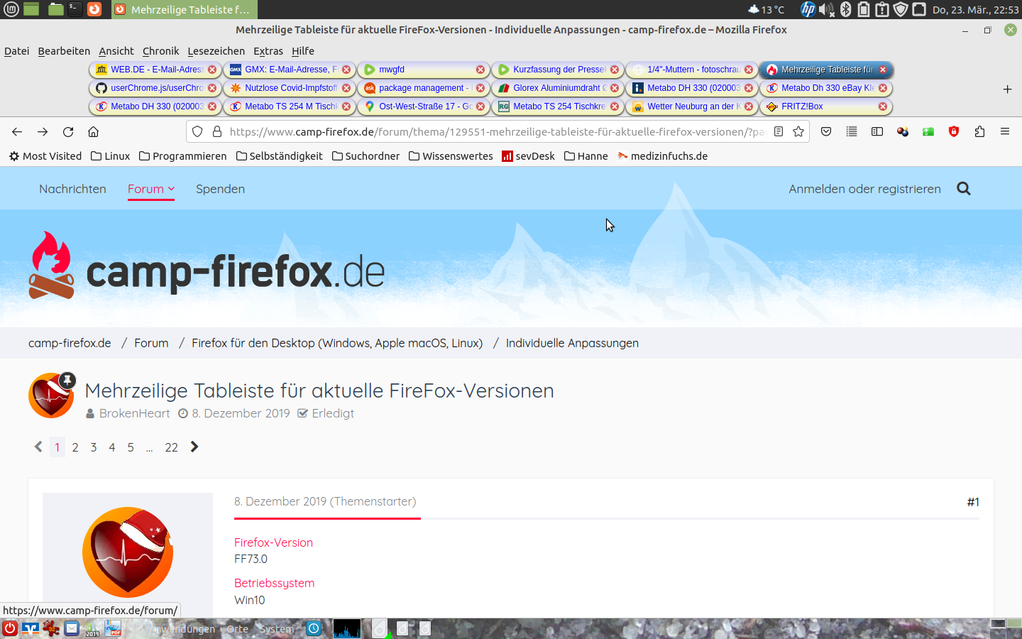

    Hallo allerseits,
    ich bin es (leider) wieder. Mittlerweile bin (auch) ich bei Firefox 112.0.1 angekommen und, was soll ich sagen, seit der Aktualisierung auf 112 geht das Problem wieder los. Nicht immer, aber viel zu oft. Mittlerweile sind alle Dateien weg, die da nicht hingehören (nicht nur umbenannt), daran kann es also nicht mehr liegen. An der config habe ich auch nichts verändert, sondern "nur" den Firefox aktualisiert... Dadurch bin ich leider Gottes ein bisschen ratlos. Hat sich seit der Aktualisierung irgend etwas elementares verändert, oder jemand ähnliche Erfahrungen gemacht? Danke schon einmal für Infos.
    Gruß Bernd

    • 28. März 2023 um 21:19
    Die Lösung ist gefunden! Die Ursache war eine Sicherungsdatei (__MultiRowTabs.uc.js) im Chrome-Verzeichnis, die ich mit zwei "Tiefstrichen" umbenannt habe. Da sie bis dato nie gestört hatte, bin ich auch erst gar nicht drauf gekommen. erst als ich sie jetzt einfach mal "gelöscht" hatte, ist Ruhe eingekehrt.
    Danke nochmal an Alle, die sich die Zeit genommen haben, um sich dieser Kuriosität zu widmen.
    Gruß Bernd

    Hallo Zusammen,
    ich habe bei mir die mehrzeilige Tableiste integriert und war/bin damit auch hochzufrieden. allerdings habe ich seit dem letzten Update von Firefox folgendes Problem, dass die angehefteten Tabs nicht mehr angezeigt werden, obwohl sie eigentlich "da" sind. Der Platz dafür wird auch für alle Tableisten beschnitten, was vorher auch nicht der Fall war. Mein BS ist Linux Mint 20.3 und als add-ons verwende ich lediglich den Video DownloadHelper und den Easy-Youtube-Video-Downloader.. Ich habe mal einen Screenshot angehängt, auf dem man das "Problem" sehen kann.
    Vielen Dank schon einmal fürs Grübeln.
    Gruß Bernd
