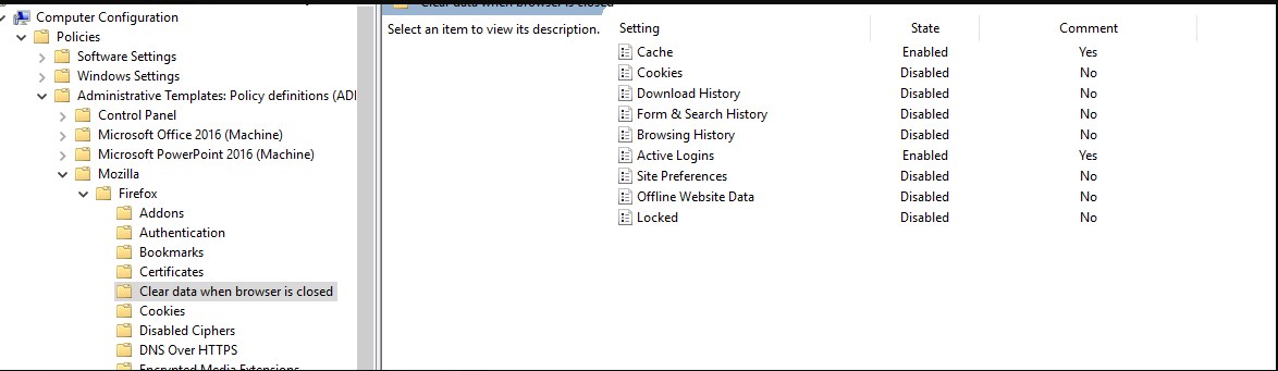

    Ich denke, ich habe es gefunden. Die Einstellungen in der GPO (habe es unter Computer gesetzt) ist zu finden bei: Policies / Administrative... /Mozilla / Firefox / Clear data when browser is closed. Also genau das, was letzte Woche schon im Gespräch war.
    Die Einstellung greift nun auch. ein gpupdate /force und Rechnerneustart hatten letzte Woche nichts gebracht, heute Morgen griff es dann aber.
    Danke für Eure Mühen, mal schauen, ob wir damit glücklich werden.

    Es geht rein um das Deaktivieren der beiden Punkte, also "active Logins" und "Cache". Beide machen Probleme bei der Anmeldung an einer Intrexx Lösung und einer Webseite. Ich suche die Einstellungsmöglichkeit für eine GPO, da es dann in der Domäne verteilt wird. Chris hat mir da schon geholfen, ich denke, das ist es. Ich generiere mir da mal die gewünschte Einstellung und versuche dann herauszufinden, welcher der Punkte in der GPO es genau ist, damit ich den dort setzen kann.
    Vermutlich ist es der Punkt, den ich im Screenshot der GPO markiert habe. Damit hatte ich schon getestet, aber es hatte keine Auswirkung auf den Browser am Testclient. Nicht mal das "locked" bewirkte etwas. Die GPO griff aber, wie ich überprüft hatte.
    Ich teste in der Richtung mal weiter und melde mich dann kommende Woche wieder. Danke euch schon einmal.

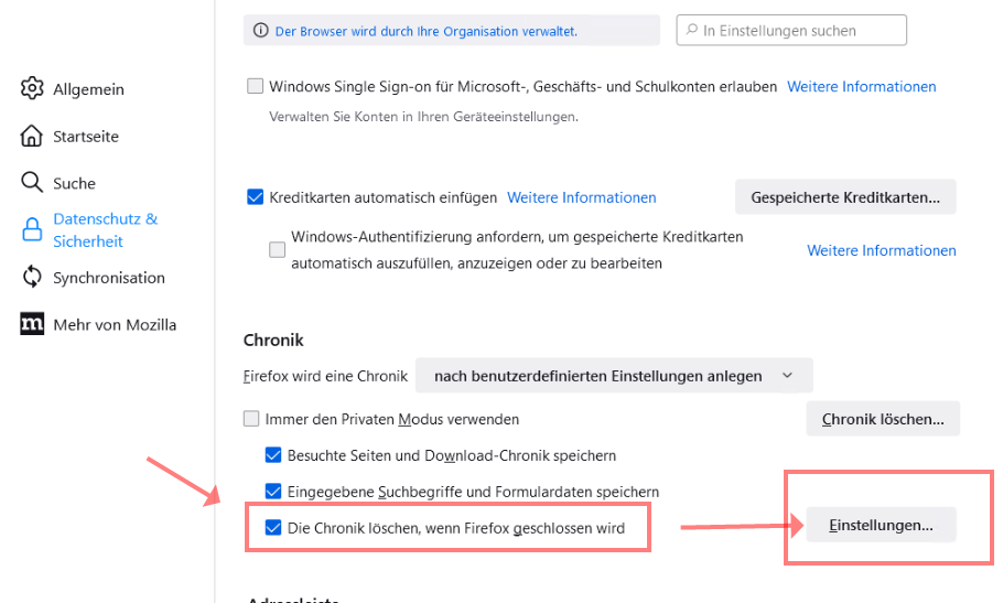

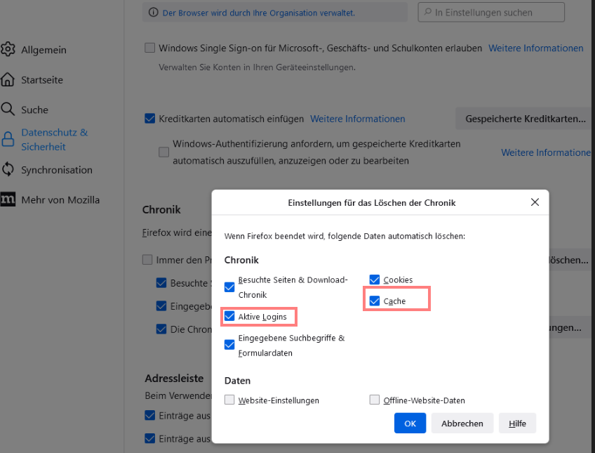

    Hallo zusammen,
    ich suche die Option über eine GPO die Einstellungen der Chronik zu ändern. Also unter Datenschutz & Sicherheit. Ich hätte erwartet, das hier z.B. zu finden. (03.png).
    Hinterlegt werden soll das hier: 01.png und 02.png.
    Ich finde aber keine passende Einstellung. Kann mir da jemand auf die Sprünge helfen?
