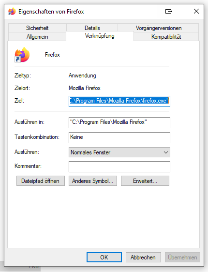

    Habe die Ursache gefunden, durch Zufall.
    Als ich FF aus dem Windowsmenü (Start)
    gestartet habe wurde kein zusätzlicher Tab geöffnet, (die Taskleiste ist bei mir oben).
    Das steht in der Verknüpfung im Hauptmenü von Windows (Start) unter Ziel:
    "C:\Program Files\Mozilla Firefox\firefox.exe"
    und das steht in der "Angehefteten Verknüpfung" die in der Taskleiste :
    "C:\Program Files\Mozilla Firefox\firefox.exe" https://www.startpage.com/
    Vielen Dank euch allen und speziell Andreas

    • 26. Februar 2023 um 17:38
    So, hier meine FF-Verknüpfung
  • Firefox öffnet beim Start immer einen neuen Tab

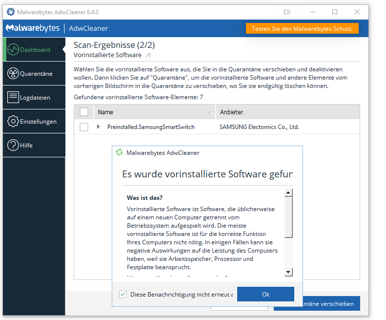

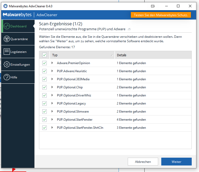

    Weiß ich nicht mehr.
    Hab das gemacht was AdwCleaner wollte.
    Protokoll angehängt.
    • FrodoBodo
    • 26. Februar 2023 um 16:46
    Hab ich gerade gefunden!!! Hilft das ???
    # Malwarebytes AdwCleaner 8.4.0.0
    # Build: 08-30-2022
    # Database: 2022-10-10.1 (Cloud)
    # Support: https://www.malwarebytes.com/support
    # Mode: Scan
    # Start: 02-26-2023
    # Duration: 00:00:04
    # OS: Windows 10 (Build 19044.2604)
    # Scanned: 32088
    # Detected: 24
    ***** [ Services ] *****
    No malicious services found.
    ***** [ Folders ] *****
    Adware.PremierOpinion C:\Program Files (x86)\PremierOpinion
    PUP.Optional.383Media C:\Program Files (x86)\DriverWhiz
    PUP.Optional.StartFenster.ShrtCln C:\Program Files (x86)\Startfenster-Replace
    PUP.Optional.StartFenster.ShrtCln C:\Users\Opi\AppData\Roaming\Microsoft\Windows\Start Menu\Programs\Startfenster-Replace
    ***** [ Files ] *****
    PUP.Optional.Chip C:\Users\Opi\Desktop\..\Downloads\FIREFOX 64 BIT - CHIP-INSTALLER.EXE.RELLCZ3.PARTIAL
    PUP.Optional.Chip C:\Users\Opi\Desktop\..\Downloads\ULTRAMON 64 BIT - CHIP-INSTALLER.EXE
    PUP.Optional.DriverWhiz C:\Users\Opi\Downloads\Driverwhiz.exe

    PUP.Optional.StartFenster C:\ProgramData\Microsoft\Windows\Start Menu\Programs\Firefox.lnk
    ***** [ Tasks ] *****
    No malicious tasks found.
    ***** [ Registry ] *****
    PUP.Adware.Heuristic HKLM\SOFTWARE\Classes\ctTOOLBAR.ctToolBarCtrl.3
    PUP.Optional.Legacy HKCU\Software\Classes\Local Settings\Software\Microsoft\Windows\CurrentVersion\AppContainer\Storage\microsoft.microsoftedge_8wekyb3d8bbwe\Children\001\Internet Explorer\DOMStorage\dotomi.com
    PUP.Optional.Legacy HKCU\Software\Classes\Local Settings\Software\Microsoft\Windows\CurrentVersion\AppContainer\Storage\microsoft.microsoftedge_8wekyb3d8bbwe\Children\001\Internet Explorer\EdpDomStorage\dotomi.com
    PUP.Optional.Slimware HKCU\Software\Classes\Local Settings\Software\Microsoft\Windows\CurrentVersion\AppContainer\Storage\microsoft.microsoftedge_8wekyb3d8bbwe\Children\001\Internet Explorer\DOMStorage\slimware.com
    PUP.Optional.Slimware HKCU\Software\Classes\Local Settings\Software\Microsoft\Windows\CurrentVersion\AppContainer\Storage\microsoft.microsoftedge_8wekyb3d8bbwe\Children\001\Internet Explorer\EdpDomStorage\slimware.com
    PUP.Optional.StartFenster HKCU\SOFTWARE\AM|Startfenster-Replace
    PUP.Optional.StartFenster HKLM\SOFTWARE\Microsoft\Windows\CurrentVersion\App Paths\Startfenster-Replace.exe
    PUP.Optional.StartFenster HKLM\Software\Wow6432Node\\Microsoft\Windows\CurrentVersion\App Paths\Startfenster-Replace.exe
    PUP.Optional.StartFenster.ShrtCln HKLM\Software\Wow6432Node\\Microsoft\Windows\CurrentVersion\Uninstall\Startfenster-Replace.de

    ***** [ Preinstalled Software ] *****
    Preinstalled.SamsungSmartSwitch File C:\Users\Opi\AppData\Roaming\Microsoft\Internet Explorer\Quick Launch\Smart Switch.lnk
    Preinstalled.SamsungSmartSwitch File C:\Users\Public\Desktop\Smart Switch.lnk
    Preinstalled.SamsungSmartSwitch Folder C:\Program Files (x86)\SAMSUNG\SMART SWITCH PC
    Preinstalled.SamsungSmartSwitch Folder C:\ProgramData\Microsoft\Windows\Start Menu\Programs\SAMSUNG\SMART SWITCH PC
    Preinstalled.SamsungSmartSwitch Folder C:\Users\Opi\AppData\Roaming\SAMSUNG\SMART SWITCH PC
    Preinstalled.SamsungSmartSwitch Registry HKLM\Software\Wow6432Node\\Microsoft\Windows\CurrentVersion\Uninstall\InstallShield_{74FA5314-85C8-4E2A-907D-D9ECCCB770A7}
    Preinstalled.SamsungSmartSwitch Registry HKLM\Software\Wow6432Node\\Microsoft\Windows\CurrentVersion\Uninstall\{74FA5314-85C8-4E2A-907D-D9ECCCB770A7}
    • FrodoBodo
    • 26. Februar 2023 um 16:36
    Ja, das passiert auch im Fehlerbehebungsmodus.
    Den Button "Scan-LogDatei ansehen" gibt es nicht bei mir !!!!
    Wenn ich aus weiter gehe, kommt eine Meldung
    Was tun ????

    wie prüfe ich die Verknüpfung zu FF

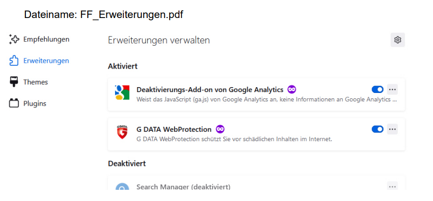

    Also ich hab mal zwischen den Profilen einmal hin und her gewechselt, Keine Änderung.
    Die Erweiterungen habe ich auch entfernt, keine Änderung
    Das nicht verwendete Profil habe ich auch gelöscht.
    Alles wie gehabt, keine Änderung

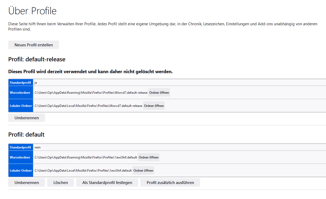

    Hallo 2002Andreas,
    ja das Directory und die Datei gibt es.
    "policies": {
    "Certificates": {
    "ImportEnterpriseRoots": true
    Es gibt anscheinend tatsächlich zwei Profile:

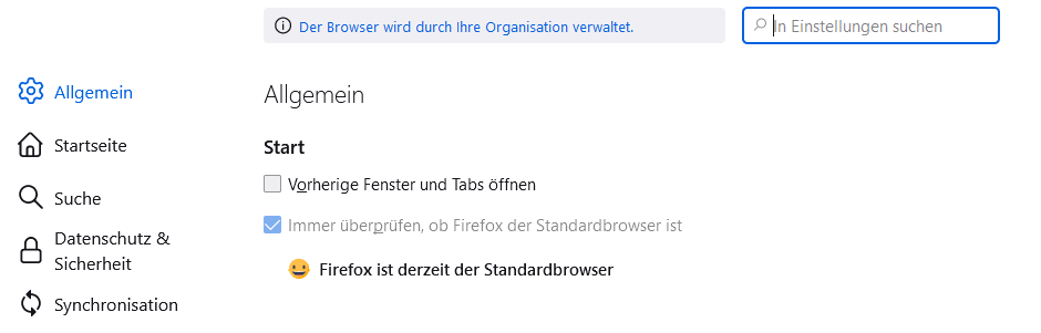

    Wenn ich hier in den Einstellungen den Haken bei
    " Vorherige Fenster und Tabs öffnen"
    rausnehme, dann startet er ohne zusätzlichen Tab. Allerdings sind auch die anderen alle weg.
    Sprich, er öffnet mit nur einem leeren Tab.

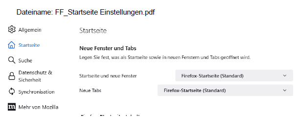

    Ja, hab mir auch die Einstellungen in Startpage angeschaut. Nix gefunden, hast du einen konkreten Hinweis ??
