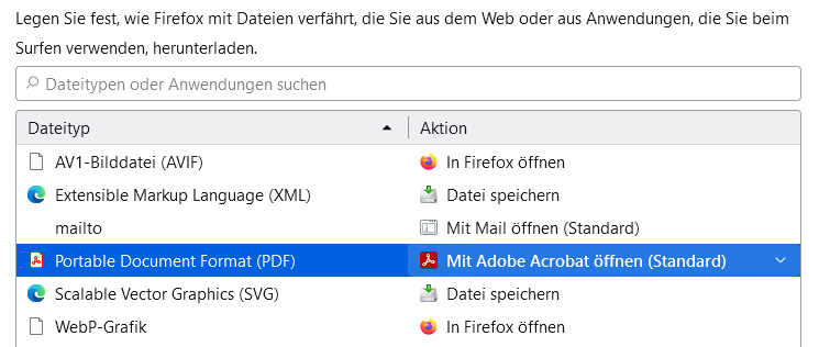

  • pdfs öffnen mit Acrobat DC - zentrale Einstellung unternehmensweit
    • maloney74
    • 4. Januar 2023 um 09:11
    ich möchte Unternehmensweit im Firefox einstellen das wenn PDFs über Webseiten geöffnet werden, das automatisch der Acrobat Reader DC bzw der Standart PDF Viewer vom Betriebssystem geöffnet wird.
    Standardmäßig ist im Firefox immer Datei speichern aktiviert
    über Firefox.admx von Github habe ich keine Einstellungen gefunden
    jetzt möchte ich dies über die policies.json realisieren, welches ich über den distribution-Ordner im FirefoxOrdner abspeichere
    habe auch den passenden Befehl über about:config nicht gefunden, welche dafür zuständig ist, das in einstellungen vom Firefox - Anwendungen - PDF - mit Adobe Acrobat (öffnen) eingestellt wird.
    wer kann weiterhelfen?
      • 26,82 kB
      • 745 × 316
