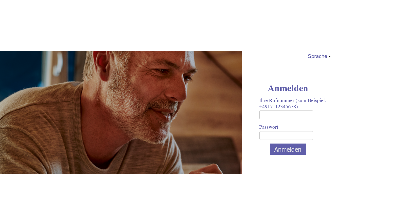

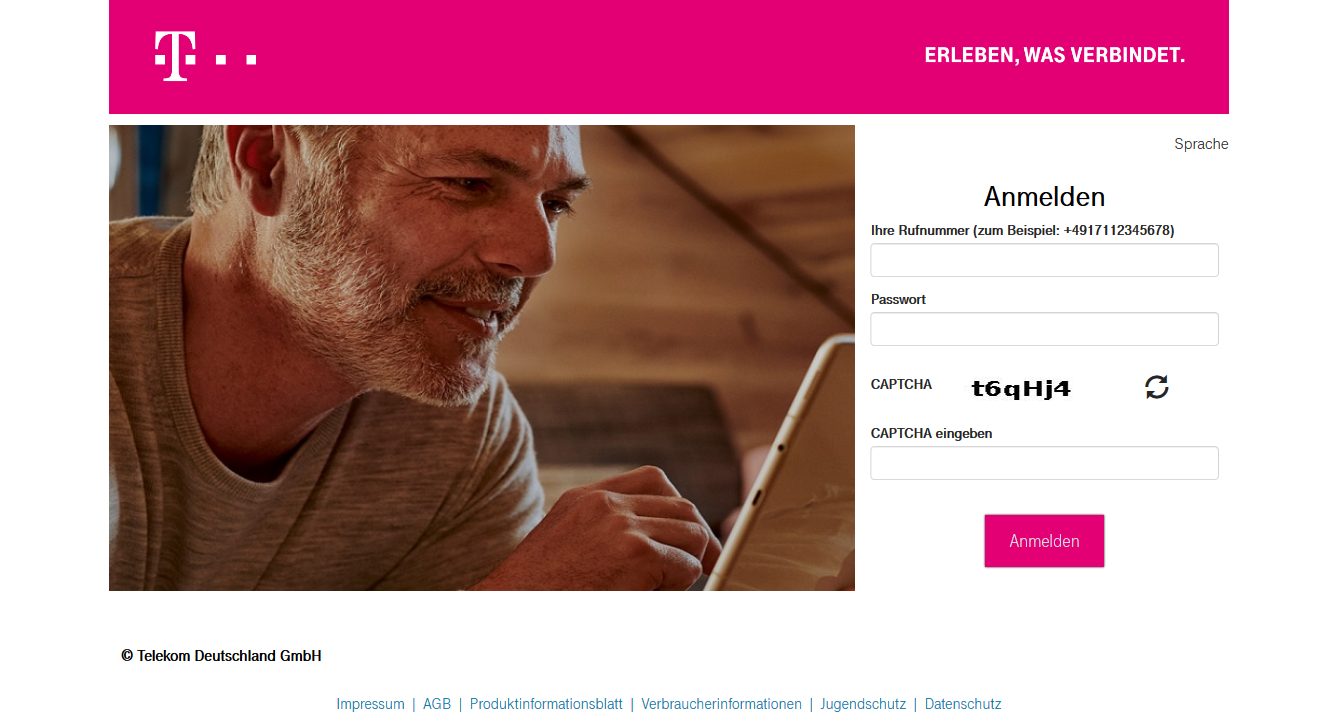

    Hallo zusammen,
    ich versuche mich nach längerem nur lesen(und suchen nach einer Lösung zu meinem aktuellen Thema) an meinem 1. Beitrag...
    Seit einigen Wochen habe ich mit mehreren Seiten Probleme mit fehlenen Inhalten, verstärkt mit fehlenden Captchas, die einfach nicht angezeigt werden. An besten ist dies bei der Seite mms.telekom.de zu erkennen, hier fehlt ein Großteil der Seite, siehe Anhänge! Die Seite wird im Edge am selben Rechner problemlos geladen.
    Was ich schon probiert habe:
    • Cookies löschen
    • alle Erweiterungen deativiert
    • Profil neu
    • Fehlerbehebungsmodus
    • Firefox bereinigen
    • IS deinstalliert(Bitdefender, über Removal-Tool)
    • ohne Erfolg
    Nun habe ich versucht, die Seite über eine ganz saubere, (alte) Portable Version ohne Erweiterungen zu laden, was dann auch geklappt hat! Da mir aber sofort ein Update-Hinweis gezeigt wurde habe ich alle Updates der Reihe nach ausgeführt: Von 49.0.1 nach 56.0 nach 72.0.2 nach 103.0 nach 104.0. Ab 103.0 wird die Seite nicht mehr richtig angezeigt, bis 72 geht es!
    Irgendwelche Ideen, wie ich das behoben bekomme?
