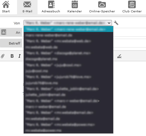

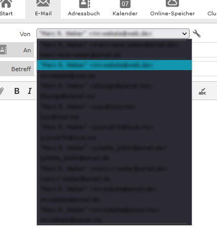

    So hat doch ein wenig länger gedauert.
    Das hatte ich vergessen in meinem Posting #14 anzugeben und dort hinzugefügt: das hatte ich auch ausprobiert, ebenfalls ohne Resultat.
    Zitat von .DeJaVu
    Dann braucht's die Info vom about:support.
    Das hört sich interessant an. Kannst Du dazu mehr erklären? Kann man damit Infos auslesen oder so?
    Zitat von .DeJaVu
    Wollte grad noch Windows Darkmode ansprechen, aber das gibt es unter Win7 ja nicht. Falls dort auch ein anderes Theme als das von Windows 7 genutzt wird - abschalten, umschalten.
    Doch, das gibt es auch in Win7. Wie bereits in #14 geschrieben, benutze ich unter Win ein Dark Theme, welches ich auch ausgeschaltet habe um zu testen ob es daran liegt. Was ja eigentlich nicht sein kann, da es vor dem Update keine Probleme mit Dark Theme gab. Aber der Test hat nichts gebracht, Schrift bleibt Schwarz.

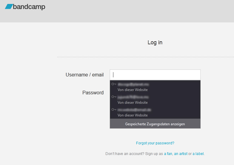

    Nochmal zur besseren Übersicht, was ich bisher ausprobiert habe:
    - Windows Design von dunkel auf hell geändert = keine Veränderung
    - Farben-Einstellung im FF geändert = keine Veränderung
    - about:config 0,1,2 und 3 ausprobiert = keine Veränderung
    - FF Firefox im Fehlerbehebungsmodus gestartet = keine Veränderung
    - FF Theme von dunkel auf hell = totale Veränderung, DropDown wieder lesbar, dafür aber kein dunkles Theme mehr
    - per CSS in userChrome.css Schrift in DropDownMenüs auf weiß gesetzt = auch Kontext- und andere Menüs mit weißer Schrift
    Ich dachte, ich kann mit grauer Schrift leben. Kann ich nicht. Nachdem ich per CSS in der userChrome die Schriftfarbe auf grau geändert habe, ist sie dadurch überall in allen Menüs (Kontext, Dropdown etc.) auch grau. Auf einigen Websites mit grauem Hintergrund war das dann auch nicht mehr zu lesen. Komischer Weise blieb die Schrift bei Autocomplete bei der Passwort Eingabe bzw. Auswahl bei mehreren gespeicherten Zugängen / Passwörtern weiß! Das find ich auch komisch. Die Lesezeichen habe ich mit CSS dann weiß bekommen, aber die Menüeinträge in den Lesezeichen blieben weiterhin grau.
    Danach bitte mal diesen Code in der userChrome.css testen:
    Das werde ich jetzt mal ausprobieren und dann gleich Rückmeldung geben. Auch danke für den erneuten Versuch. Vielleicht klappt es ja.
    Achso, was mir auch noch aufgefallen ist. Das Problem mit der schwarzen Schrift auf dunkelgrauem Hintergrund betrifft nicht direkt Websites, sonder nur da wo ich mich irgendwo eingeloggt habe und dann ein Auswahl-Drop-Down habe. Bspw. in meinem Email Account wenn ich im Dropdown meine Absenderadresse auswählen möchte. Oder auf Discogs, wenn ich dort in - egal welchem - dropdown was auswählen möchte. Auch komisch, oder?
    DAS HAT FUNKTIONIERT!!!!
    1000 DANK!!!!
    Schrift is jetzt in allen Dropdown's weiß. Genial!
    Vielen vielen Dank, dass Du nicht locker gelassen und weiter nach Lösungen gesucht hast. Du hast mir sehr geholfen. Ich kann Dir gar nicht genug danken :) Das erklärt jetzt noch nicht, warum die Schrift schwarz war, aber nun bin ich wieder zufrieden. Hätte fast glücklich geschrieben, aber ein wenig glücklich bin ich auch.
    TOP! 5 Sterne von mir! ⭐⭐⭐⭐⭐

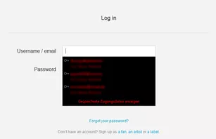

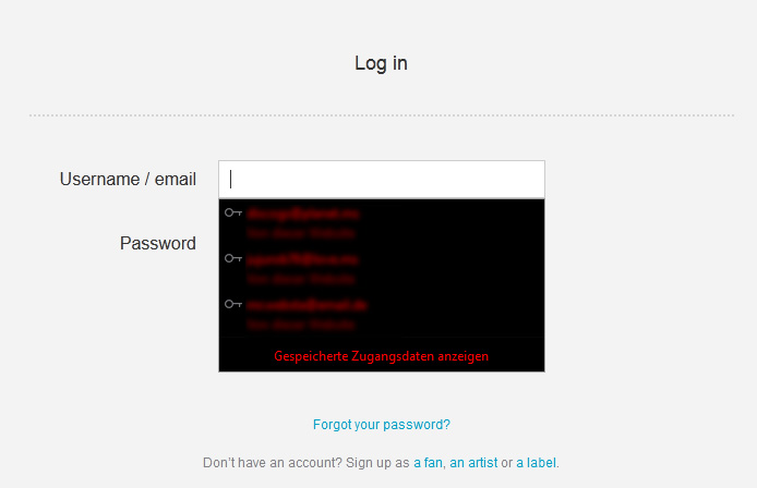

    Hmm... Nur eine Idee:
    Ich hatte doch einen CSS Code gefunden, der mir die Schrift wieder weiß gemacht hatte. Allerdings auch in meinen Lesezeichen und im Kontextmenü. Dazu hattest Du mir folgenden Code empfohlen:
    #PopupAutoComplete > richlistbox > richlistitem {
      color: red !important;
      background: white !important;
    Das hatte aber leider "nur" den Effekt, dass in dem Dropdownmenü zur Passworteingabe und die Autocomplete Auswahlboxen die Farbe geändert wurde, leider nicht in meinem Email Account und auch nicht im Kontextmenü.
    Gibt es einen CSS Code mit dem man die Lesezeichen-Schriftfarbe ändern kann?
    Denn... Dann könnte ich doch den von mir gefundenen CSS Code nutzen um die Schrift GRAU zu machen. Dabei wurde ja fast alle Schrift grau: Kontextmenü Schrift grau auf weiß kann ich noch lesen und grau auf dunkelgrau im dorpdownmenü kann ich auch noch lesen, graue Schrift in den Lesezeichen ist - pardon - hässlich. Dann bei den Lesezeichen mit einem anderen CSS wieder die Schrift auf weiß machen. Das würde mir schon reichen.
    Vielen Dank im Voraus.

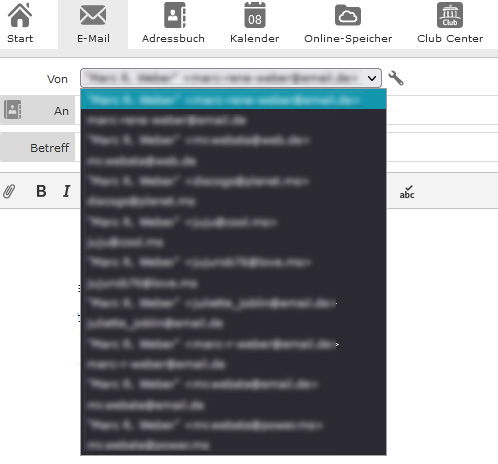

    Ach... das o.g. musste ich wieder Rückgängig machen, da es auch die Schrift in meinen Lesezeichen verändert hat. Das nervt einfach nur. Warum kann Mozilla nicht einfach ein Sicherheitsupdate oder so machen und lässt das Design in ruhe. Oder bietet ein Update an ohne Designänderungen.
    Ich habe bemerkt, dass auch auf vielen anderen Websites bspw. PayPal, DHL auch die Dropdownmenüs nach dem letzten FF Update auch total anders aussehen und teilweise nicht mehr zu lesen sind (PayPal z.B). Das kann es doch nicht sein.
    Wie kann ich das Update Rückgängig machen? Ich will dieses 95 Update nicht mehr haben, das ist einfach nur ätzend.
    Sorry, aber ich bin total gefrustet. Vorher war alles so wie es sein sollte und gut war.

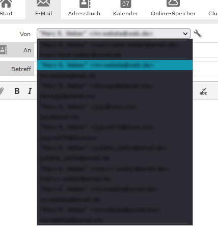

    Das PopupAutoComplete habe ich nochmal getestet, nachdem ich in den FF Einstellungen > Allgeimein > Farbe die Systemfarben deaktiviert habe. Danach war das Dropdownmenü so wie ich es eingestellt habe: schwarzer Hintergrund und rote Schrift:
    Das hat jedoch keinen Effekt gehabt auf das Dropdownmenü in meinem Email Account. Nun könnte die Vermutuung nahe liegen, dass es etwas mit meinem Email Account zu tun hat. ABER in meinem Account kann man keine Farben etc. einstellen und VOR dem FF Update bestand das Problem ja nicht. Hinzukommt, dass ich es ja geschaft habe, mit CSS da die Schrift auf weiß zu ändern... Hmmm... bin da voll ratlos.

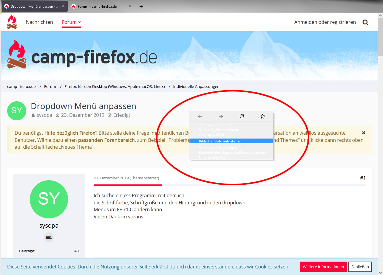

    Vielen Dank für die tolle Hilfe. Ich habe bei mir auf dem Rechner folgendes gefunden:
    C:\Users\Username\AppData\Roaming\Mozilla\Firefox\Profiles\zjpbcd51.default\chrome\userChrome.css
    Eine userContent.css geibt es (noch) nicht. Aber ich habe etwas gefunden, was ich in die userChrome.css eiingetragen habe und mir schonmal weitergeholfen hat:
    .popup-internal-box,
    menupopup,
    popup {
        border: none !important;
    menupopup > menu ,
    menupopup > menuitem,
    popup > menu ,
    popup > menuitem  {
       background-color: yellow !important;
    .popup-internal-box * {
    Gefunden habe ich das hier:
    Thema
    Dropdown Menü anpassen
    Ich suche ein css Programm, mit dem ich
    die Schriftfarbe, Schriftgröße und den Hintergrund in den dropdown
    Menüs im FF 71.0 ändern kann.
    Vielen Dank im voraus.
    sysopa
    23. Dezember 2019 um 22:05
    Die Schriftfarbe habe ich auf "white" gesetzt und das mit dem Hintergrund weggelassen. Das hat mir super bei meinem Email Account geholfen. Dort ist die Schrift im Dropdown Menü nun weiß auf dunkelgrauem Hintergrund (siehe Screenshot).
    CSS dafür sieht so aus:
    menupopup,
    popup {
    menupopup > menu ,
    popup > menu ,
    popup > menuitem  {
       color: white !important;
    Allerdings habe ich nun das Problem, das auch im Kontextmenü im FF die Schrift weiß ist und das auf hellem Hintergrund, so dass die Schrift nicht mehr lesbar ist (siehe zweiten Screenshot).
    Was toll wäre, wenn es etwas gäbe, dass ich als CSS eintragen kann, damit NUR das Dropdownmenü mit weißer Schrift ist und nicht alles, wie bspw. das Kontextmenü. Gibt es da was?

    Hallo Zusammen,
    da ich seit dem neusten Update auf 95.0.2 Probleme mit der Darstellung von Websites habe, habe ich mich hier angemeldet um meinen ersten Betrag zu schreiben und hoffe ich mache alles richtig und dass mir jemand helfen kann.
    Seit dem ich FF auf o.g. Version aktualisiert habe, werden mir Drop-Down Menüs mit schwarzem bzw. sehr dunklem grauen Hintergrund angezeigt. Bspw. bei der Anmeldemaske auf Bandcamp (siehe angehängten Screenshot). Dort ist die Schriftfarbe weiß, da lässt sich das noch händeln. Aber bei meinem Email Account bspw. ist auch die Schrift schwarz! Da kann man fast gar nichts mehr lesen.
    Was auch neu ist, seit dem Update, dass mir die Google Seite schwarz angezeigt wird...
    Zur Info, ich habe in Windows und im FF ein dark theme instaliert. Aber die oben beschriebenen Darstellungsprobleme hatte ich vor dem Update nicht. Drop down waren immer weiß, egal welche Seite. Auch Google war immer weiß. Das kann ich zwar auf der Google website ändern, aber bei jedem Cache leeren und Cookies Löschen ist Google wieder schwarz.
    Wie kann ich das ändern, bzw. was muss ich machen, damit das wieder so ist wie vorher?
    Vielen Dank im Voraus für Hilfe.
