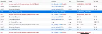

    Im Prinzip jede Seite, die mit RECaptcha arbeitet, z.B. Anmeldung bei https://www.meistertask.com/ oder https://zoom.us/
    Ist mir vorhin beim Registrieren hier im Forum ebenfalls passiert.
    Da Erscheint die Meldung, dass keine Verbindung zum Dienst aufgebaut werden konnte; erst nach dem Löschen von Cache/Cookies wird der Dienst geladen.
    Vor allem sind aber interne Seiten betroffen, Fremdsoftware die bei uns In-House gehostet wird (Produkte von USU, z.B). Kann ich verständlicherweise nicht verlinken :)
    S. Screenshot für Meldungen, die Firefox On-Board-Dev-Tools beim Fehler ausspuckt.
