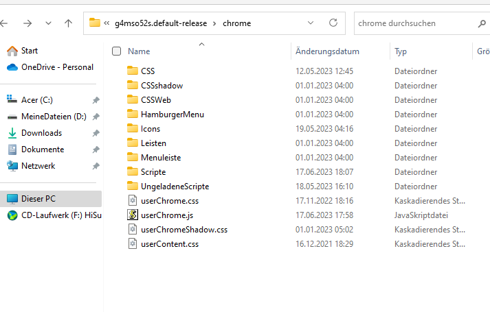

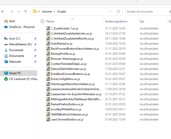

    Alles was ich mache, funkt nicht. Die Scripte werden im Anpassungs-Fenster wenn ich es aktiviere mit dem häckchen angzeigt aber wenn ich das Anpassungs-Fenster schliesse sind sie weg.. :(
    Mein letztes Backup war am FirefoxProfile 08.07.2023 um 17∶00 aber danach hab ich einiges geändert. :(
    Ich lösche mal den ganzen Inhalt von dem g4mso52s.default-release Profil-Ordner, und kopiere von dem letzten Backup alles dort rein. Danach muss ich die Seite suchen, wo man die neue prefs.js und so für FF 115 machen musste suchen..

    Bevor ich den Beitrag mit diesem Problem geschrieben habe, habe ich diesen Script und den CSS entfernt.
    Ich denke, dass ich mal den chrome-ordner irgendwo hinkopiere, dann den ordner löschen und neu machen. Evtl funkt es dann wieder.

    Grml.. Habe jetzt auch das AppMenu.uc.js und das AppMenu.css gemacht, dann FF mit dem Neustart-Button rechtsklick gestartet. Jetzt sind meine Vertikalezusatzleiste Links und Rechts beide weg.. :(
    Im Anpassungs-Fenster aktiviert beide. wieder nix. :-S
    Hab jetzt paarmal neugestartet, hier im Anpassungs-Fenster muss ich es aktivieren mit dem Häckchen, aber wird trotzdem nicht angezeigt. :S
