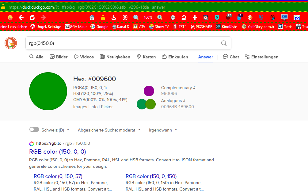

    teste bitte:
    Muss ich bei denen was ändern?
    Habe nichts geändert, kann aber die vertikale Zusatzleiste rechts nicht sehen..
    hab nachdem Screenshot hier geladen habe, gesehen, dass es dort rechts ist, aber in "weisser Farbe".
    Das heisst, muss die ID finden und es rot einfärben. :)
    Aber muss nichts ändern.. oder doch? :)

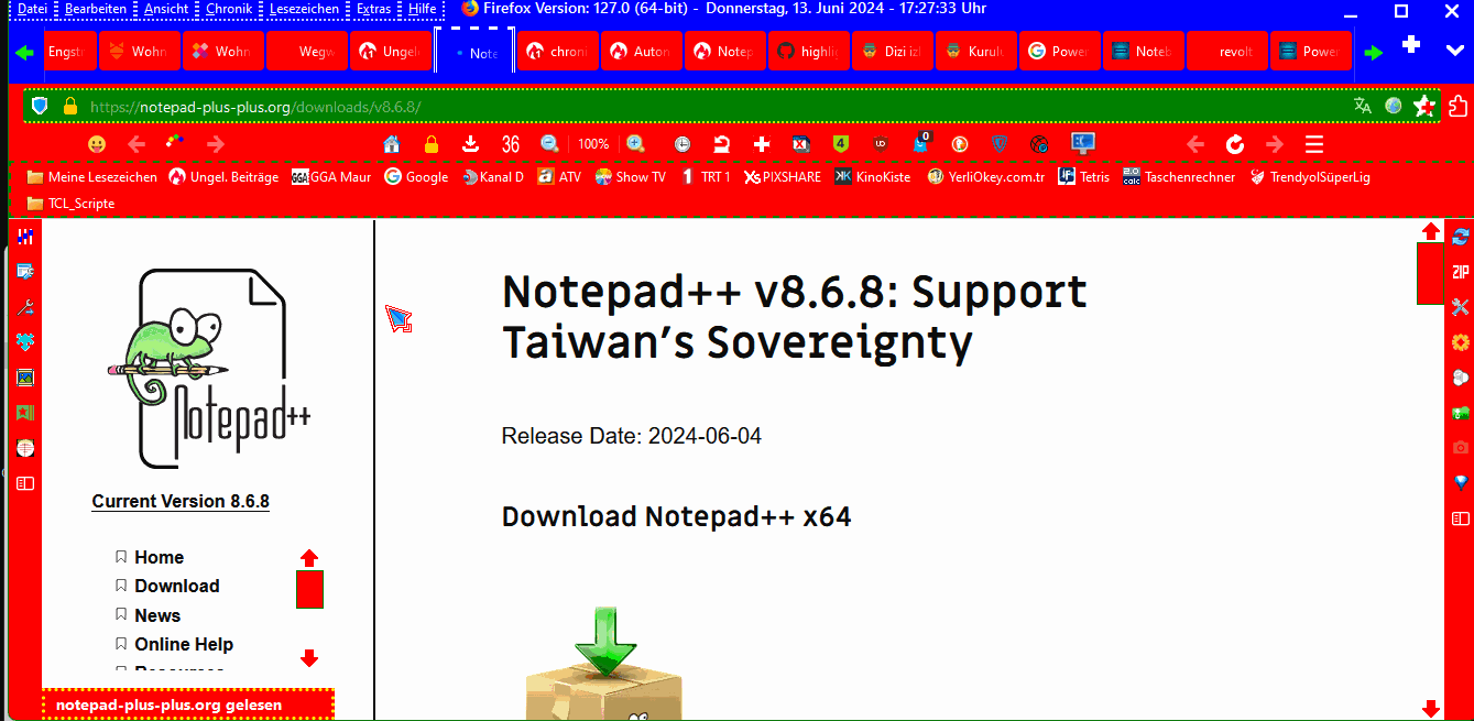

    Hallo allen..
    Wie ihr im ersten Screenshot sieht, sind meine beiden vertikalen Zusatzleisten seid einiger Zeit beide auf der linken Seiten, obwohl ich vorher das Eine auf der rechten Seite hatte. Ich kann die leider auch im "Symbolleiste-Anpassen-Fenster" nicht mehr sehen (siehe zweiten Screenshot).
    Und hier die beiden Scripte:
