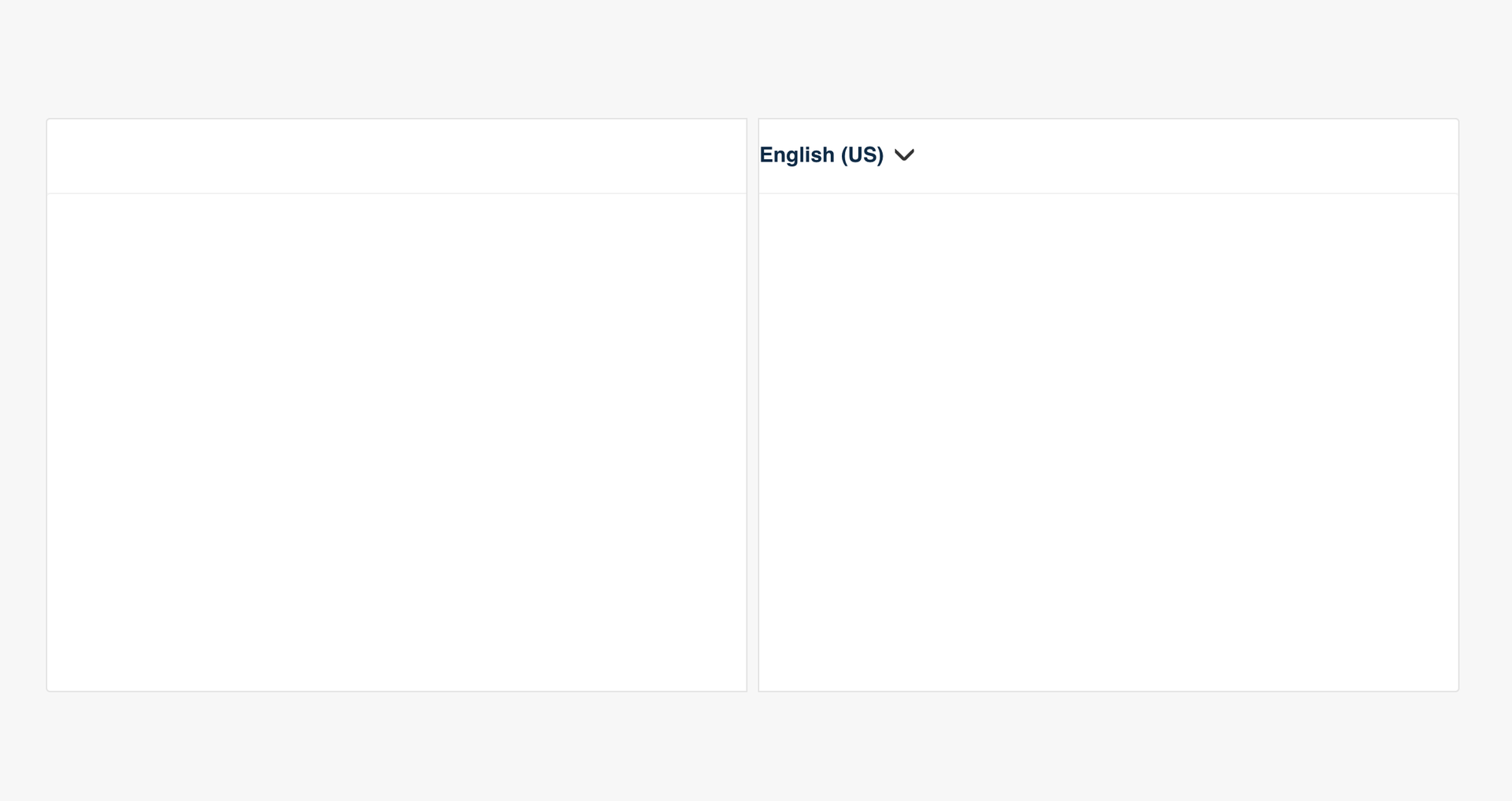

    Danke nochmal allen, die sich beteiligt haben. Mit der Bereinigung, wie von .DeJaVu gepostet und anschließender Umstellung auf die von StandingBill geposteten moderate.js funktionieren die angesprochenen Seiten wieder. Über die Sinnhaftigkeit dieser Einstellungen ließe sich vermutlich hier noch lange diskutieren, da ist eben jeder Jeck anders. Dank Eurer Hilfe ist jedenfalls meine Frage zumindest so beantwortet, dass ich Firefox wieder wie gewünscht nutzen kann.

    Tor, der ist allerdings zu langsam. Solche Fragen lenken, aber von der eigentlichen, im Grunde einfachen Frage ab, die möglicherweise nur nicht so einfach zu beantworten ist: "welche Einstellung berührt überhaupt die Anzeige der genannten/gezeigten Webseitenelemente."?

    Hallo zusammen,
    ich habe Anpassungen an der about:config vorgenommen, die sich an den Vorschlägen unter https://www.privacy-handbuch.de/handbuch_21u.htm orientieren.
    Allerdings geht da zu Lasten der Darstellung und Nutzung mancher Websites, wie etwa deepl.com (s. beigefügten Screenshot - weder erhalte ich im linken Fenster die Option eine Sprache auszuwählen, noch habe ich im rechten Fenster die Option das DropDown Menu der Sprachenauswahl zu öffnen, also die eingestellte Sprache "Englisch (US)" zu ändern).
    Mir wäre schon damit geholfen, wenn mir jemand sagen könnte, welche Einstellungen der about:config das betrifft, damit ich dann per trial and error der falschen Einstellung auf die Schliche komme. Falls jemand direkt weiß, welche geänderte Einstellung das verursacht bin ich natürlich erst recht dankbar. :)
