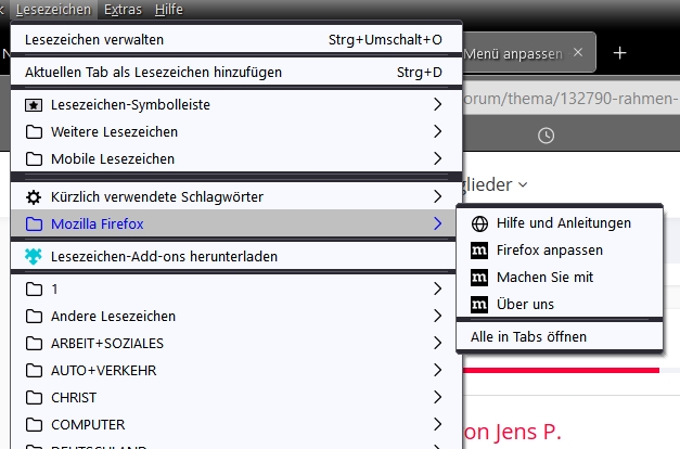

    Dann sieht das aus wie in Deinem Screenshot, ist aber absolute Schmalspur, ich verrutsche immer in der Zeile :D
    Ich bin wieder zurück zu dem Code aus #4 zzgl. der letzten 4 Zeilen aus #8. Das sieht dann aus wie in meinem letzten Screenshot.
    LG Jens

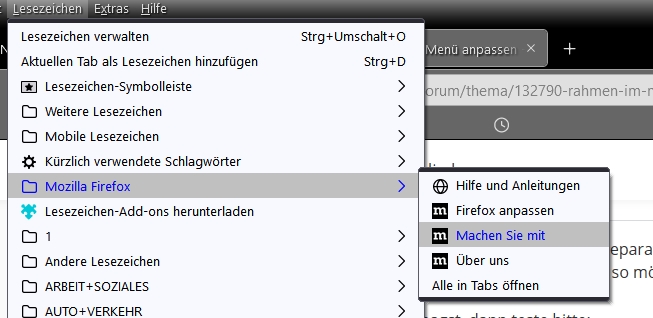

    • Jens P.
    • 10. Juni 2021 um 13:35

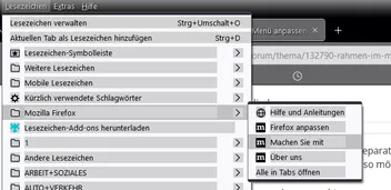

    Wenn ich den kompletten Code hinzufüge, dann sieht das grausig aus (sorry). Wenn ich nur die Zeilen 7 - 10 dazufüge, dann gibt das ein ganz ansprechendes Bild.
    Meine Wunschvorstellung wäre natürlich gewesen, dass die dünnen Trennstriche bleiben, aber die schwarzen Balken verschwinden (oben und unten in den Menüs gibt es die ja noch), aber ich habe Deine Freizeit so schon reichlich beansprucht und ich kann mit dieser Lösung gut leben. Herzlichen Dank!
    LG Jens

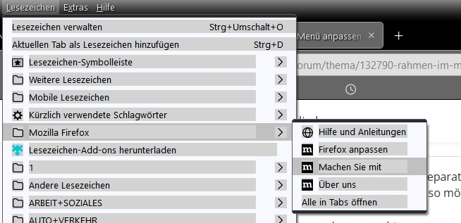

  • Rahmen im Menü anpassen
    • Jens P.
    • 10. Juni 2021 um 12:11
    Mit diesem Code könnte ich die (Hintergrund-)Farbe der Menüs anpassen. Die schwarzen Balken bleiben trotzdem.
    LG Jens

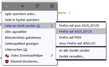

    • Jens P.
    • 9. Juni 2021 um 21:36
    Das reine Kontextmenü sieht schon gut aus, Danke! Wenn ich es erweitere, dann sind die schwarzen Balken noch da. Ebenso wenn ich z.B. das Lesezeichenmenü öffne. Ich würde mich freuen, wenn Du da noch etwas hättest.

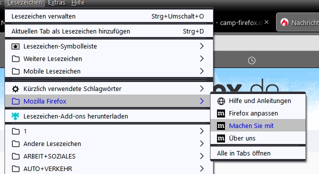

    Hallo!
    Seit FF 89 sind die Menüs leider automatisch schwarz und ich habe da Probleme mit der Lesbarkeit. Ich habe mir schon ein bißchen Code zusammenkopiert (Zeilenabstand, Farben), aber ich habe nichts gefunden, wie ich den fetten schwarzen Rahmen und evtl. die Trennstriche anpassen kann. Kann mir da jemand helfen?
