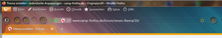

Mira_Belle , siehst du das Problem bei dir, rechte Leiste wird nicht komplett ausgeblendet mit #185, mit oder ohne Theme?
Weder mit Theme noch mit eigener Backgroud-Farbe!
Hast Du jetzt eine neue, überarbeitete Version?
Wegen des Themebug! Welchem Themebug?
Mein Vorschlag wäre, meine letzte Version von #185 zu nehmen, und dort dein JS Verschwinden Dingens einzubauen.
Genau so werde ich es machen.
Ist wohl viel einfacher als das von mir zerstörte Ding zu reparieren. ![]()

Warum so "angepisst"? Fakt ist, in der Version aus #185 von @Horstmann gibt es das einfach gar nicht!
Test bitte noch einmal ganz ohne Deine CSS und auch ganz ohne andere Skripte! (anderes Profil)
Ich vermute, dass da bei Dir irgendwas anders rein funkt.
Das teste ich doch gerade.
Das bezweifele ich.
In
@Horstmanns Skript gibt es das nicht![]()

2002Andreas Äh, Danke.
Gerade noch einmal getestet!
Was mich etwas irritierte, gleichen Test, Skript für eine Zusatzleiste deaktiviert, hatte ich schon einmal gemacht
und da waren die Buttons weg.
Oder ich habe mal wieder nicht richtig geschaut.
Also, nochmals Danke.
