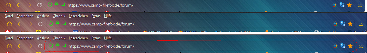

    Bin zwar nicht angesprochen, aber so sieht das dann aus:
    Ah, Danke.

  • Adressfeld anpassen, Schatten entfernen
    • Mira_Belle
    • 21. Juli 2022 um 14:56
    Warum bin ich mit meinen Anfragen immer so schnell?
    Habe selbst die Lösung gefunden.
    #urlbar > #urlbar-background {
      box-shadow: none !important;
    Mira
    • Mira_Belle
    • 21. Juli 2022 um 14:37
    Um zu verdeutlichen, um was es mir geht, stelle ich erst einmal ein Bild ein.
    In diesem Bild kann man erkennen, dass wenn die URL nicht geklickt wurde, also das Feld nicht aktiv ist,
    es keinen Schatten um dieses gibt.
    Klickt man jedoch in das Feld, markiert die URL, erscheint ein leichter Schatten um das Feld.
    Diesen wäre ich gerne los.

    Zitat von Son Goku
    ich versuche gerade den schatten nach oben zu bekommen, nur wie ?
    kann mir da jemand helfen ?
    Versuche mal:
    #TabsToolbar .tabbrowser-tab[visuallyselected="true"] > .tab-stack > .tab-background {
        box-shadow: 0 -5px 15px red !important;
    Mit dem ersten Wert verschiebst Du den Schatten links-rechts. (X-Achse)
    Mit dem Zweiten unten-oben und mit dem Dritten kannst Du so etwas wie Unschärfe einstellen. (Y-Achse)
    Wenn Du keine "Unschärfe" haben willst, lass den dritten Wert einfach weg!
    Mira
