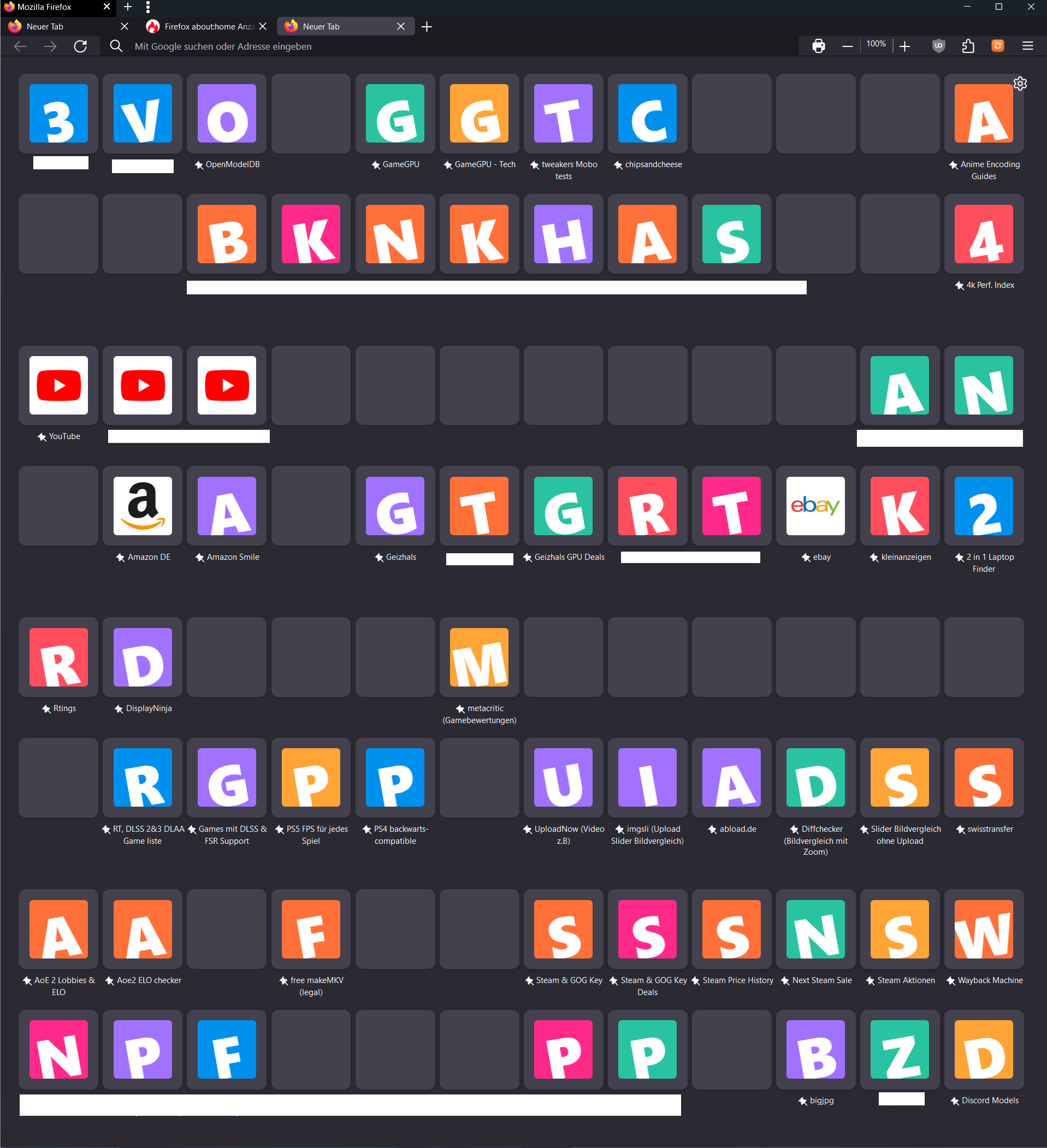

  • Firefox about:home Anzahl von Kacheln bestimmen
    • Platos
    • 27. Februar 2024 um 22:57
    Danke für die Antwort.
    Ja, genau das habe ich nun gemacht (graphisch etwas anders). Das ding ist, ich wollte ja 3x 3 reihen (mit Abstand dazwischen), aber das geht rechnerisch einfach nicht auf, deshalb habe ich nun 5x 2-er reihen mit je 12 Kacheln gemacht. Für Interessierte hier der code:

    Das sieht dann so aus:
      • 350,73 kB
      • 1.917 × 2.102
