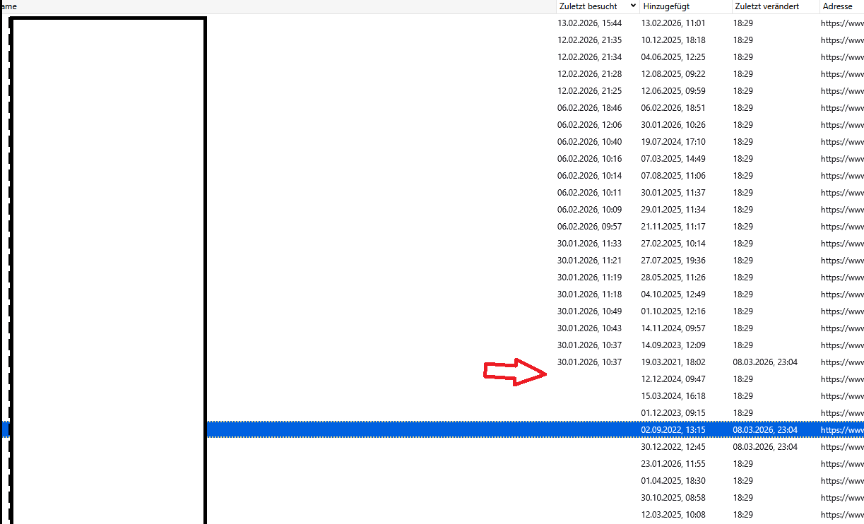

    Hallo liebe Gemeinde,
    hab auf einem neuen Laptop FF installiert, mit meinem Konto angemeldet uns synchronisiert.
    Hat alles wunderbar geklappt. Die Erweiterungen funktionieren, alle Lesezeichen sind wieder vorhanden und auch da wo sie hingehören.
    Nur eins hat nicht richtig geklappt. In der Spalte "zuletzt besucht" werden nur die besuchten der ca. letzten 2 Monate angezeigt (siehe Bild).
    Woran liegt das? Wie komme ich an diese Daten ran. Gerade die Info "Zuletzt besucht" ist für mich wichtig.
