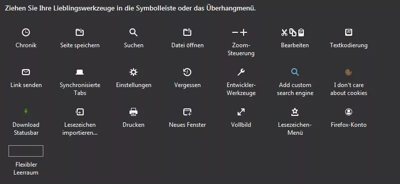

    Zitat von Boersenfeger
    Der Button könnte im Anpassen-Feld zu finden sein...
    leider nichts drin, was nach Restart-Button aussieht:

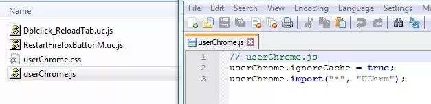

    Hallo zurück, so ich habe alles nochmal gegen geprüft:
    Meine js Dateien sind lt. Notepad++ korrekt UTF-8 codiert.
    Ich habe auch alle aus dem 'firefox-anpassungen.zip' geprüft.

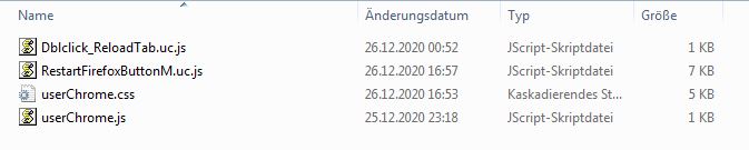

    So schaut mein 'Chrom' Ordner aus. Der Dateityp wird als 'JScript-Scriptdatei' erkannt.
    Langsam weiß ich auch nicht mehr weiter.
    Habt Ihr noch eine Idee? Danke für Eure Geduld.
