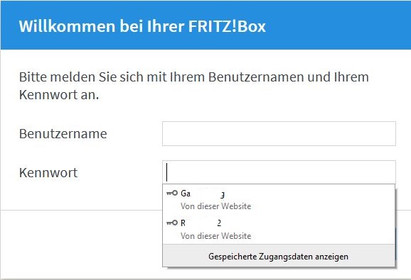

  • automatisches Ausfüllen von Anmeldefeldern
    • wellington
    • 15. Dezember 2020 um 14:26
    Hallo Leute,
    das automatische Ausfüllen von Anmeldefeldern von "FRITZ!NAS"-Verknüpfungen auf Symbolleiste in Firefox funktioniert bei mir nicht, obwohl an den entsprechenden Stellen in den FF-Einstellungen Häkchen gesetzt sind. Ich kann mir zwar in dem Anmeldedialog die gespeicherten Zugangsdaten von Firefox anzeigen lassen und damit befüllen; aber warum werden die beiden Felder für: "Benutzername" und "Kennwort" nicht automatisch befüllt?
    Bei anderen Anwendungen, wie meinem E-Mail-Account und einem Hotelbuchungsportal funktioniert das nämlich einwandfrei
    mfg
    wellington
