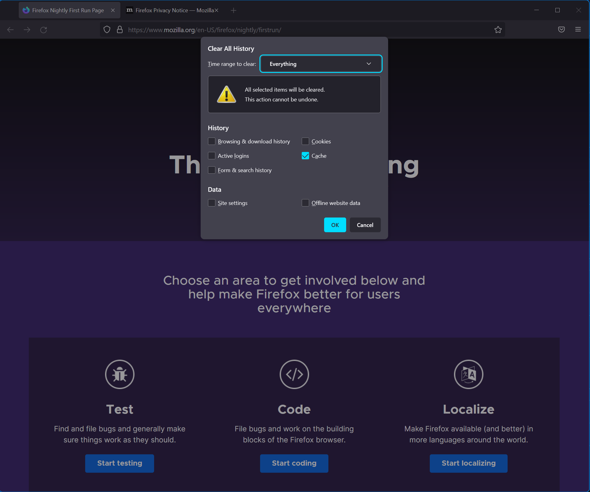

    Dann mal kurze Frage: Wie leerst / löschst du den Cache? Ich habe es mittels Strg+Shift+Entf (wie oben beschrieben) probiert, außerdem noch das AddOn "Clear Cache" genutzt. Letzteres hatte keinen Einfluss auf den nicht erscheinenden 301 Redirect.
    Ich habe jetzt mal mein Vorgehen in einem erneut temporär neu angelegten Profil ohne AddOns oder sonstige about:config Änderungen mittels Screenshots "dokumentiert":

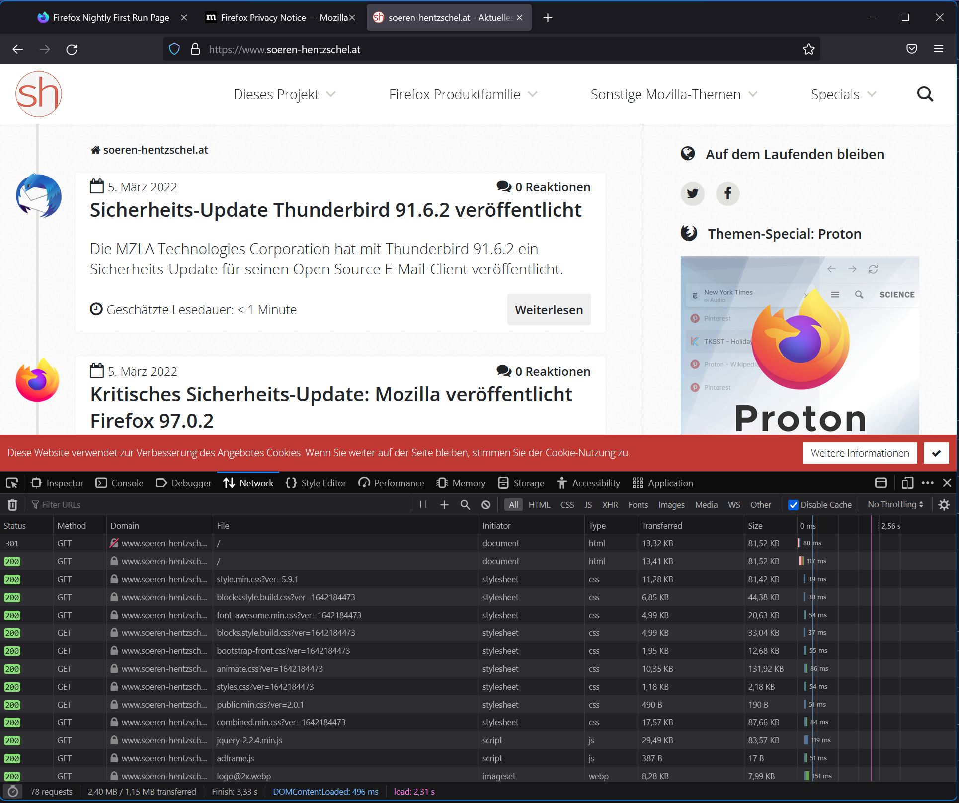

    1. Hier der erste Aufruf deiner Seite http://www.soeren-hentzschel.at (Redirect ist da):
    2. Dann löschen des Caches via Strg+Shift+Entf (Tab mit deiner Seite vorher geschlossen):
    3. Erneuter Aufruf deiner Seite (kein 301 Redirect zu sehen - aber hier ist auch der Cache in den Dev Tools nicht deaktiviert):
    4. Nochmal Leeren des Caches (vgl. 2).
    5. Erneut Aufruf deiner Seite (mit deaktiviertem Cache in den Dev Tools, wieder kein 301 Redirect zu sehen):

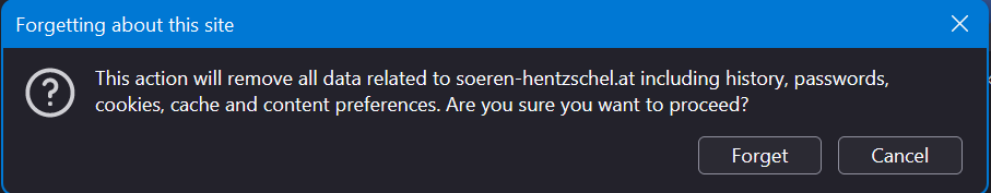

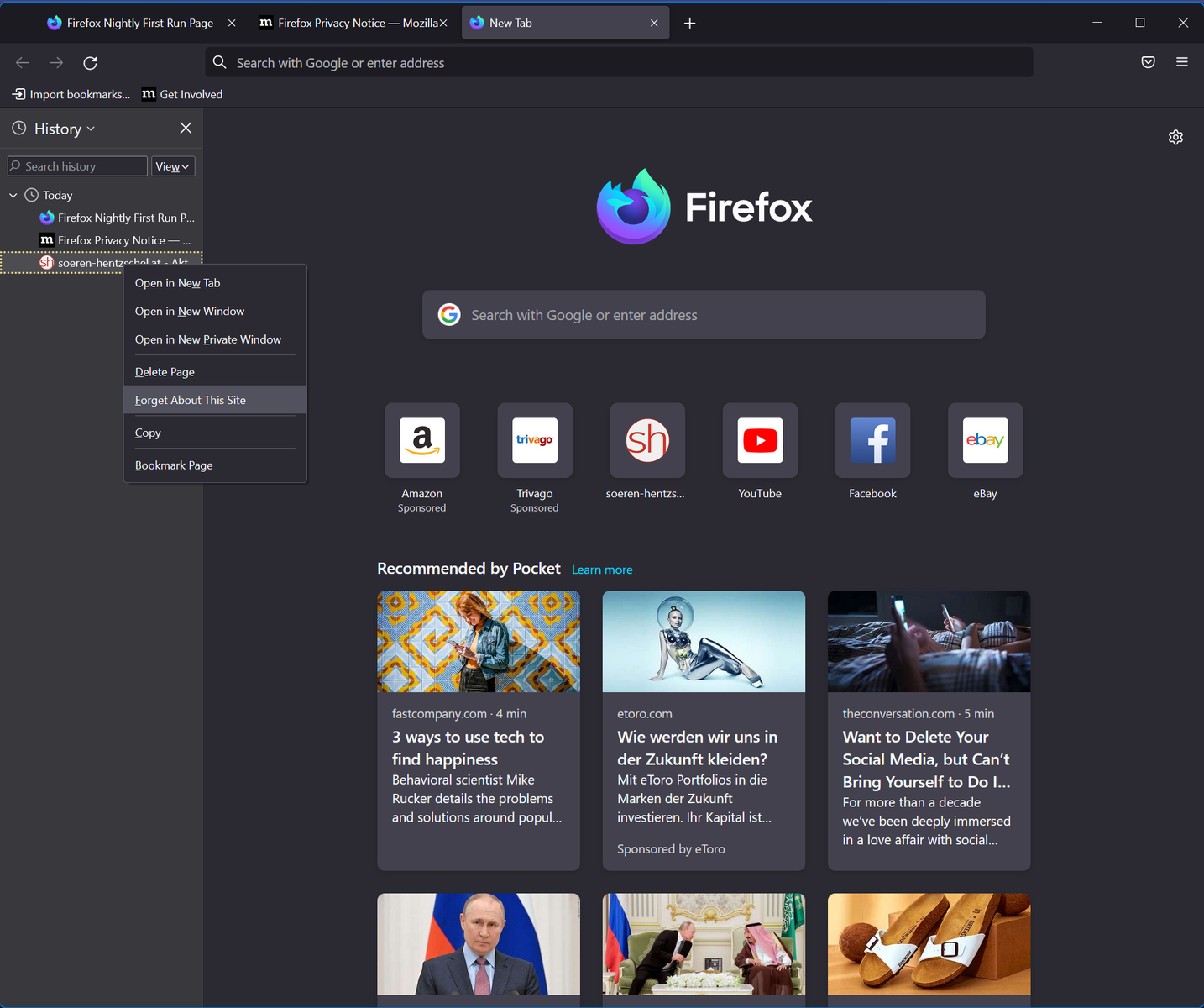

    6. Löschen aller Historie zu deiner Seite (Forget about this site): +
    7. Erneuter Aufruf deiner Seite (ahhhh, wieder ein 301 Redirect):
