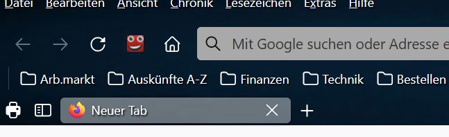

  • Weisser Streifen oberhalb der Menüleiste
    • Thiersee
    • 31. Mai 2022 um 20:19
    Hi,
    wieder hat FF uns in die Menüleiste "gepfuscht" (oder sind wir diejenige, die dem Fuch ins Handwerk "pfuschen" ;) ?):
    nach der halbierten Schrift ab der Version 99
    (siehe diese 2 Themen:
    Thema
    Menüleiste "abgeschnitten"
    Hallo zusammen,
    ich habe mal wieder ein kleines Problemchen.
    Seit heute ist im FF im Vollbild meine Menüleiste "abgeschnitten", der obere Teil der Schrift fehlt. Verkleinere ich das Fenster, ist die Schrift wieder vollständig lesbar.
    Hat jemand einen Tipp für mich?
    Kann das mit dem css Code zusammenhängen, mit dem die Tabs unten sind?
    gabinski
    6. April 2022 um 22:39
    Menüleiste bei maximiertem FF-Fenster nur zur Hälfte sichtbar)
    bringt die Version 101 einen weissen Streifen oberhalb der Menüleiste.
    Mit folgender Änderungen im CSS-Code (siehe ersten Thema) habe ich einen guten Kompromiss erreicht
    #toolbar-menubar{
    position: fixed;
    display: flex;
    top: 0px!important;
    height: 30px;
    width: 100%;
    overflow: hidden;
    Vorher war
    top: 5px
    height: 25px

  • Menüleiste "abgeschnitten"
    • Thiersee
    • 7. April 2022 um 19:53
    Auch bei mir hat es mit deinem.Css funktioniert, danke!
    Angepasst habe ich die Werte in den Zeilen 74 (5px) und 75 (25px), sonst wäre die Adresszeile höher gerückt und ein paar Symbole wären leicht abgeschnitten gewesen.
    Eventuell hat es auch mit den zusätzlichen Code, den ich verwende, zu tun, für mich ist es aber so in Ordnung.
    • Thiersee
    • 6. April 2022 um 22:46
    Du bist nicht der Einzige, bei mir ist es dasselbe!
    Vorläufig verdende ich den FF nicht maximiert.
