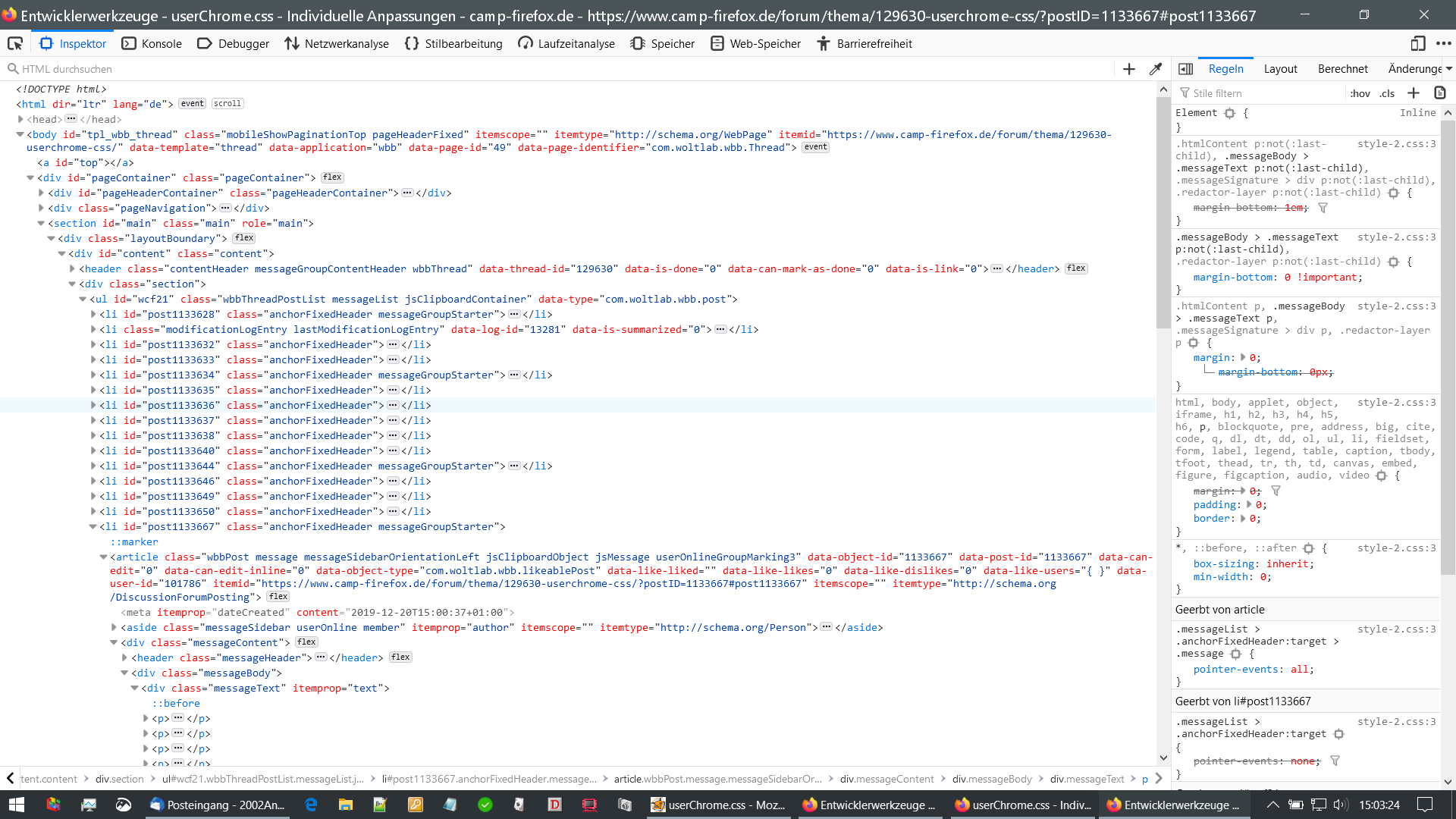

    ich habe jetzt mit der Browser Toolbox einige Selektoren rausgefunden die ich manipulieren möchte, also eigentlich nur die Farben rosa/hellblau, aber nichts wird geändert, Firefox auch neugestartet aber kein Effekt.
    Komisch, steh ich vielleicht wie die Kuh vorm Neuen Tor.
    Geht das in MacOS vielleicht gar nicht, wegen der Sicherheitsfeatures? (SIP)
    Bin doch sonst nicht so ungeschickt! ;)

    Hallo Firefox Forum,
    bin neu hier, also Gruss an alle Mitglieder und Admins.
    Ich versuche meinen Firefox die Farben im Inspector zu ändern, das Pink ist nicht so meins, dazu habe ich im Profile einen chrome ordner angelegt und eine Datei Namens userChrome.css angelegt, leider wird kein Effekt erzielt, mache also scheinbar was falsch.
    Kann mir da bitte jemand sagen was ich vergesse, und zum weiteren, wenn ich das hinbekommen habe, gibt es eine Datei wo man die benutzten Selektoren und die Werte dazu findet.
    Kann ja Firefox nicht selber mit dem Inspector untersuchen, oder wie macht ihr das.
    Achso, ja, bin auf Mojave und Firefox 71.0
    Vielen Dank!
