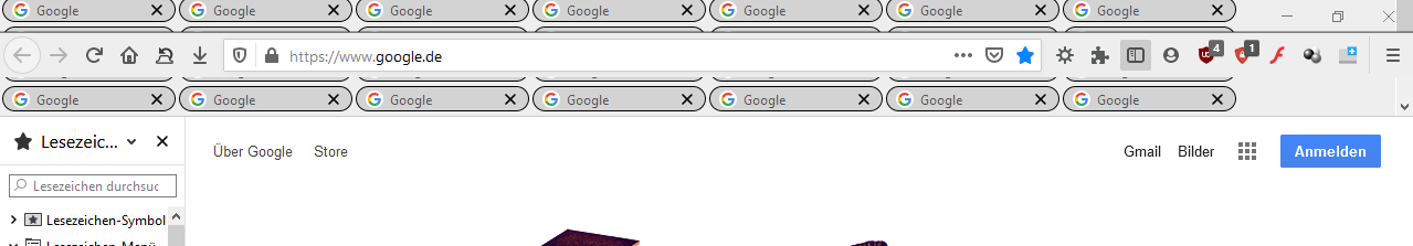

    Hallo zusammen,
    ich habe jetzt das Java-Script für "Tabs unten" in Kombination mit dem CSS-Code für die mehrreihigen Tabs und deren Aussehen kombiniert... Langsam bin ich wieder begeistert, zumal sich das mit den JavaScripten als sehr einfach erwiesen hat! Super Anleitung! Allerdings - finde den Fehler - Tipp: rechts neben den Tabs... Die doppelten Schaltflächen aus der Menüleiste (Minimieren, Verkleinern, Schließen -> siehe Screenshot)... Wo kommen die her und wie verschwinden sie? Dann wäre alles perfekt... Mausrad-Scrolling funktioniert hier übrigens auch...
    CSS-Code:
    /****************Tabs Farbe ändern aktive,gelesene noch nicht gelesene in Verbindung mit Erweiterung Tab Flag - ok***********/
    /********aktiver Tab grün**********/
    .tab-background[selected="true"]{
    opacity: 0.5!important;
    background:#99ff66!important;
    ******nicht gelesener Tab rot******/
    .tabbrowser-tab[titlechanged] {
    opacity: 1.2!important;
    color: red !important;
    /* background:#ff7788!important; */
    /* font-weight: bold !important; */
    .tabbrowser-tab[selected="true"]{
    font-weight:bold;
    /* Rahmen um die Tabs grau */
    .tabbrowser-tab{
        border:0px solid grey!important;
        border-left: none !important;
    .tab-background {
      border-radius: 30px 30px 30px 30px !important;
      border-image: none !important;
      border-left: 0.5px solid !important;
      border-right: 0.5px solid !important;
      border-top: 1px solid !important;
      border-bottom: 1px solid !important;
      background-color: lightgrey !important;
    .tab-line {
      display: none !important;
    /* tabs height for "classic tabs" */
    :root {
      --tab-min-height: flex!important;
    /* Abstände zwischen den Tabs einstellen */
    #TabsToolbar .tabbrowser-tab {margin: 3px 1px 1px 2px !important;
    /* Trennlinien zwischen den einzelnen Zeilen */
    #toolbar-menubar,
    #nav-bar,
    #PersonalToolbar,
    #TabsToolbar {
       border-top: 1px solid grey !important;
       background: #eeeeee !important;
       color:black!important;
    /* Do not remove the @namespace line -- it's required for correct functioning */
    @namespace url("http://www.mozilla.org/keymaster/gatekeeper/there.is.only.xul"); /* set default namespace to XUL */
    /* Mehrzeilige Tabreihen       */
    tabs > arrowscrollbox {
        display: block;
    scrollbox[part][orient="horizontal"] {
        display: flex;
        flex-wrap: wrap;
        overflow: visible !important;
        overflow-x: hidden !important;
        overflow-y: auto !important;
        min-height: 23px !important;
        max-height: calc( 6 * 23px ) !important;  /*6 Tabreihen*/
        -moz-window-dragging: no-drag !important;
    /* Tab-Höhe  */
    .tabbrowser-tab {
        max-height: 23px !important;
        vertical-align: bottom !important;
        margin-top: 1px !important;
     /* Feste Breite  des einzelnem Tabs */
        min-width: 154px !important;
    /* Platz für Scrollbar schaffen */
    .tabbrowser-tabs {
      margin-right: -41px !important;
    /* Buttons/Zwischenräume Ausblenden */
    hbox.titlebar-spacer,
    #alltabs-button,tabs tab:not([fadein]),
    [class="scrollbutton-up"],
    [class="scrollbutton-up"] + spacer,
    scrollbox[part][orient="horizontal"] + spacer,
    [class="scrollbutton-down"] {
        display: none;
    JavaScript:
    /* Tabs runter.uc.js */
    (function(){
    var tabbar = document.getElementById("TabsToolbar");
    tabbar.parentNode.parentNode.appendChild(tabbar);
    ...und noch mal DANKE! an alle, die sich hier die Mühe machen!!!

    Hallo zusammen, ich klinke mich mal hier rein: Natürlich war auch bei mir nach dem Update auf 71 alles wieder zerschossen (Tabs einreihig, Tabs oben, Tabs zu schmal etc.). jetzt läuft alles wieder, wie es sein soll (Rundungen, Einfärbungen, mehrere Reihen, Scrollbalken), allerdings sind die Tabs wieder "oben"... Kann mir bitte jemand helfen, und mir einen userChrome.css-Eintrag verraten, den ich unten an meinem Code anhängen kann, der auf die anderen Einträge keine Auswirkung hat, aber die Tabs nach "unten" verschiebt; unter die Navigationszeile? Hab schon einiges probiert (auch ältere Möglichkeiten), bisher ohne Erfolg... Vielleicht müssen ja zusätzlich im vorhandenen Code auch noch Änderungen vorgenommen werden... Auch die Umstellung des schon mehrmals erwähnten Schalters, der eh wieder verschwindet, klappt nicht (es ändert sich nur die Breite einiger Tabs)... Ach ja, und der Doppelklick zum Öffnen eines neuen Tabs in der Tableiste funktioniert auch nicht mehr (ist aber sekundär)...
    Reihenfolge der Leisten soll sein:
    Menuleiste
    Navleiste
    Tableiste
    Hier mein Code und ein Screenshot, wie es im Moment aussieht (nicht lang, aber effektiv):
    font-weight:bold;
    .tabbrowser-tab{
    .tab-background {
    .tab-line {
    :root {
    #nav-bar{ border-top-width: 20px !important;
    #toolbar-menubar,
    #nav-bar,
    #PersonalToolbar,
    #TabsToolbar {
        display: block;
        display: flex;
        flex-wrap: wrap;
    /* Tab-Höhe  */
    .tabbrowser-tab {
    .tabbrowser-tabs {
        display: none;
    /* Tabzeile unten (folgt)*/
