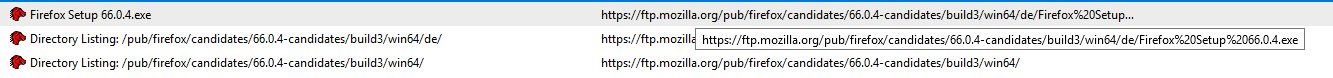

    Es scheint mir darum, als hättest du eben nicht den aktuellen, sondern einen älteren Build von Firefox 66.0.4 getestet. Wegen sowas sollte man nicht vorab in Mozillas Archiven rumwühlen. Mozilla veröffentlicht die fertige Version, wenn sie bereit für die Veröffentlichung ist.
    Ääh, nö. Ich hab nicht nur in Mozillas Archiven rumgewühlt, sondern auch nochmal in meiner Chronik, wo ich folgendes fand:
    [attachment=0]Firefox Chronik.jpg[/attachment]
    Das sieht für mich nach dem Build 3 aus, und den hab ich installiert.
