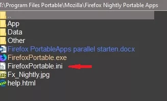

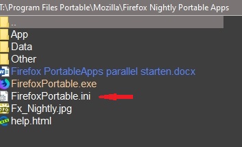

  • Mehrere FirefoxPortable gleizeitig nutzen
    • Der Feuerfuchs
    • 15. Juli 2019 um 10:45
    Noomad
    du musst die editierte FirefoxPortable.ini in dem Pfad kopieren, wo sich die FirefoxPortable.exe sich befindet.
    Dann die FirefoxPortable.ini im ursprünglichen Pfad umbenennen in FirefoxPortable.old, dann klappt es auch.
    Alternativ kannst du dir auch portable Füchse selbst erstellen und diese parallel ohne jegliche Änderungen betreiben. So mache ich es.
    Portablen Firefox erstellen
    Und hier kannst du die Full-Setup.exe downloaden:
    Firefox alle Versionen Download
