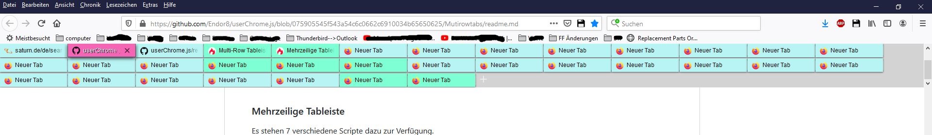

    ich habe mir jetzt mal die Userchrome.css von 2002Andreas aus #5 genommen und unten noch "meine farblichen Veränderungen" angefügt.
    - Leider ist jetzt der Button bzw. das Kreuz, um neue Tabs zu öffnen, weiß.... man sieht es nicht so gut... wie kann man das schwarz färben?
    - und der Button zum Tab schließen ist leider nicht mehr in den inaktiven Tabs sichtbar... ich würde gerne in allen Tabs das schwarze Kreuz sehen...
    - Wäre es möglich, die Lesezeichenleiste unter die Tableiste zu schieben?
    Ein riesengroßes Dankeschön!!! an die fleißigen Helfer in diesem Forum! - Ich bin Euch sooo dankbar für die Hilfe!
      • 138,36 kB
      • 1.920 × 278

  • Multi-Row Tableiste per Userchrome anpassen
    • Krabato
    • 15. April 2019 um 22:29
    ok, aber kann ich denn da einfach so rumprobieren und Werte ändern? Oder muss z.B. bei margin-bottom und margin-top immer der gleich Wert sein?
    • Krabato
    • 15. April 2019 um 22:19
    milupo: Ich habe die 2 Methoden auf zwei PCs, von daher kein Problem :wink:
    2002Andreas: bei mir entsteht diese Lücke, komisch...
    könntest du bitte die Zeile 11 und 19 genauer angeben? Ich weiß nicht, ob Zeilen von oben einfach runtergezählt werden, oder ob einzelne Zeilen nicht mitgezählt werden.
    Wenn ich dort Werte ändere, muss ich dann etwas beachten, dass ich andere Werte dementsprechend auch anpassen muss?
    • Krabato
    • 15. April 2019 um 20:51
    jetzt ist es fast perfekt, vielen Dank!!! :klasse::klasse::klasse:
    Aber es ist zwischen der ersten und zweiten Tabreihe eine dunkle Lücke....
    Könntest du da vielleicht nochmal nachschauen?
    Danke vielmals!!
    Ich wollte zweigleisig fahren mit Skript und auch mit der Userchrome.css, solange, bis ich weiß, wie sich beide so "entwickeln" und wo ich mehr "Ärger" und Arbeit mit habe, wenn ich ständig was nachbessern muss... deshalb wollte ich die css auch weiterhin nutzen und für mich anpassen....
    Krabato
      • 13,61 kB
      • 240 × 232
    • Krabato
    • 12. April 2019 um 10:55
    Ja, so sieht das ja bei mir auch aus - aber mir sind die Tabs zu hoch...
    aber mit
    "--tab-min-height_mlt: var(--tab-min-height,20,2px);"
    kann ich nichts ändern.... vorher war es ja tab-max-height...
    und hast du
    /*angepinnte Tabs - Tabbreite anpassen*/
    .tabbrowser-tab[pinned] {
    	max-width:40px!important;
    .tabbrowser-tab[pinned] .tab-icon-image{
    	margin-left:-5px!important;
    bewußt gelöscht?
    • Krabato
    • 12. April 2019 um 09:34
    Hallo Andreas,
    das hat geklappt - die Scrollbar ist wieder da! ;) :klasse:
    Ich danke Dir vielmals! Konntest du denn jetzt ausmachen, an was das gelegen hat, dass sie so plötzlich verschwunden war? Ich habe gesehen, dass du den Code ganz schön umgekrempelt und viele Veränderungen vorgenommen hast :wink::klasse:
    Leider sind die Tabs jetzt etwas höher... ich habe gesehen, du hast gleich zu Anfang tab-min-height statt tab-max-height drin...
    Dadurch habe ich jetzt auf dem gleich Platz wo ich vorher 4 Tabzeilen hatte, nur noch 3 Zeilen
    Auch sind die Tabs (auch die angepinnten - der Code dafür ist jetzt gelöscht :-?? ) jetzt breiter, so dass ich hinten eine große schwarze Lücke vor der Scrollbar habe, die vorher fast bündig an die Tabs anschloss... und nur noch 15 statt 16 in einer Reihe angeordnet sind.
    Welche Werte kann ich denn da ändern, wo kann ich dran "schrauben"?
    Und meinst du, ob es möglich ist, dass man die angepinnten Tabs wirklich so anpinnen kann, dass sie fest stehenbleiben, auch wenn man durch die Tabzeilen scrollt? Im Moment scrollen sie mit nach oben und sind dann nicht mehr sichtbar...
      • 33,51 kB
      • 264 × 359
    • Krabato
    • 11. April 2019 um 09:11
    es ist ja schon echt unglaublich, was da alles mit berücksichtigt werden muss...
    Habe des Rätsels Lösung jetzt herausgefunden (geg**gelt und in einem englischsprachigen Forum gefunden)...:
    Das Addon Tree Style Tab hat mir da noch reingefunkt und deshalb den neuen Tab immer hinter dem aktiven geöffnet.
    Jetzt habe ich in den TST-Einstellungen bei "Einfügeposition neuer untergeordneter Tabs" den Punkt "keine Voreinstellung (das Verhalten von Firefox .... beibehalten) markiert - et voila.... funktioniert.... :D
    Jetzt fehlt mir noch die Scrollbar....
    Und das Verhalten in der Tableiste, dass die angepinnten Tabs immer zu sehen sind, auch wenn ich (sofern die Scrollbar da ist :? ) ganz nach unten scrolle...
    • Krabato
    • 10. April 2019 um 23:02
    2002Andreas: Hmm, echt komisch... das mit der Scrollleiste....
    Das mit dem Neuer-Tab-öffnen: Gibt es da einen Code in der Userchrome.css den du dafür verantwortlich machen kannst, den ich dann einfach löschen kann? Oder waren das erstmal auch nur Deine Beobachtungen mit meinem Code?
    • Krabato
    • 10. April 2019 um 12:28
    Ja, auch nach dem Neustart... zuerst sieht man für ca. 1sec. dass der neue Tab ganz hinten geöffnet wird, aber sofort springt er dann hinter den aktiven Tab...
    Werde dann mal auskommentieren...
    (Ich dachte, man könne das in der Userchrome.css relativ schnell erkennen, was dort stört...)
    • Krabato
    • 10. April 2019 um 11:48
    Genau das habe ich auch auf false geändert, aber wenn ich über das Kontextmenü einen neuen Tab öffne, erscheint der trotzdem hinter dem aktiven, nicht hinter dem letzten.... :-??
    Ich schätze, dass in der Userchrome.css noch was anderes drin steht???
