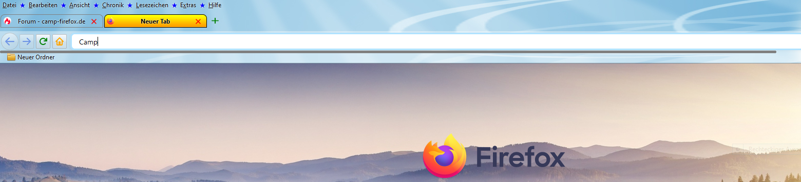

    • FuchsFan
    • 24. Oktober 2019 um 09:44
    @2002Andreas
    Hallo Andreas, ich muss mich hier noch mal einklinken. Bei dem Code aus #3 muss noch etwas im Hintergrund werkeln. Bei Eingabe des ersten Zeichens in die Adressleiste erscheint darunter eine hellgraue Linie. In dem Bild, die habe ich eingezeichnet, weil bei einem Klick mit der Maus, die Linie wieder weg ist.
    Auch bei dem älteren Code (siehe #2) war es so, erst jetzt ist mir das richtig aufgefallen, zumindest in der v70 und 71b. Ob es vorher schon war kann ich nicht mehr sagen.
    Dann noch eine Sache mit dem Code aus #4, wie muss der aussehen, wenn nur das Lupensymbol ausgeblendet werden soll?
