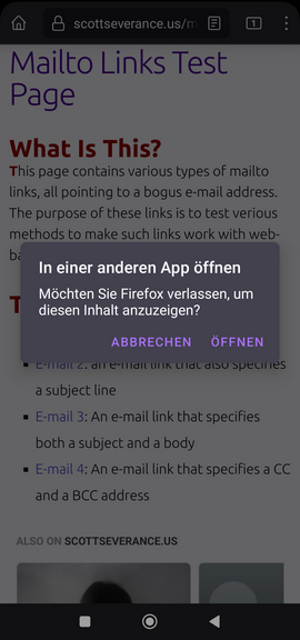

  • FF öffnet keine mailto: oder tel: Links

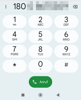

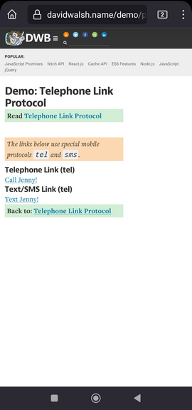

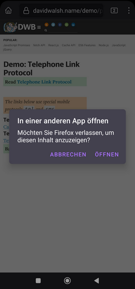

    Guckst du, ist von meinem Redmi. Bei Mail macht sich GMail auf, ist aber nicht konfiguriert und nicht genutzt. Auf meinem Samsung öffnet sich mit allen Angaben Typeapp. Firefox 117 ohne alles, Tabs oben.
    Das mit "Abbrechen", danach funktionierte auf der Seite nichts mehr, auch nicht nach Neustart. Ich denke, es wird in den Webseiten-Einstellungen oder Cookies hinterlegt, dann nur nach Browserdaten löschen tat es sich wieder auf und das beinhaltet beides.

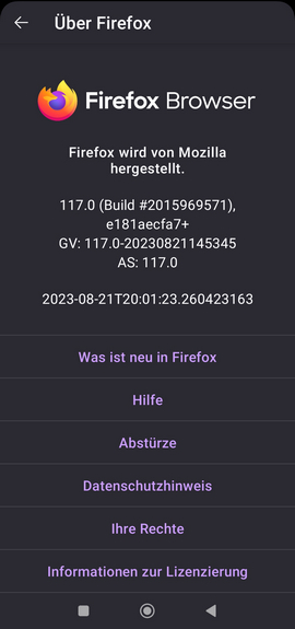

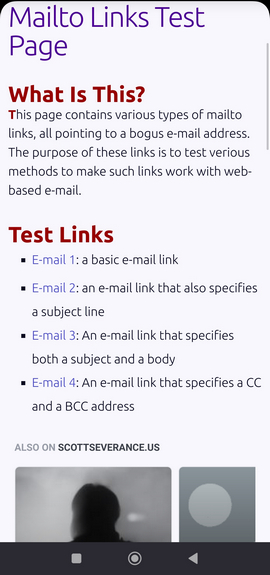

    Tut mir leid, kann ich nicht nachvollziehen. Nicht mal für Firefox 118, das wohl Beta für Android sein müsste. Wenn ich auf einen Email-Link klicke, fragt mich Firefox nach der App, die ich öffnen will, andere Testseite
    Mailto Links Test Page - Scott Severance
    www.scottseverance.us
    Es werden alle Links (1-4) umgesetzt - solange ich nicht auf Abbrechen drücke, dann geht gar nichts mehr. Und das nicht nur seit v116. Redmi Note 10 und Samsung, zwei Geräte, die kaum unterschiedlicher sein könnten.
    Zu tel habe ich nichts.
    • .DeJaVu
    • 4. September 2023 um 22:01
    Abends. Hättest du eine Beispielseite, wo mailto und Email vorhanden sind?
    Bei Email-Links werde ich gefragt, ob die Adresse mit einer externen App geöffnet werden soll - die es gibt.
    tel weiss ich grad nicht, aber wenn du Telefonnummern markierst, bietet Firefox "Anrufen" an.
