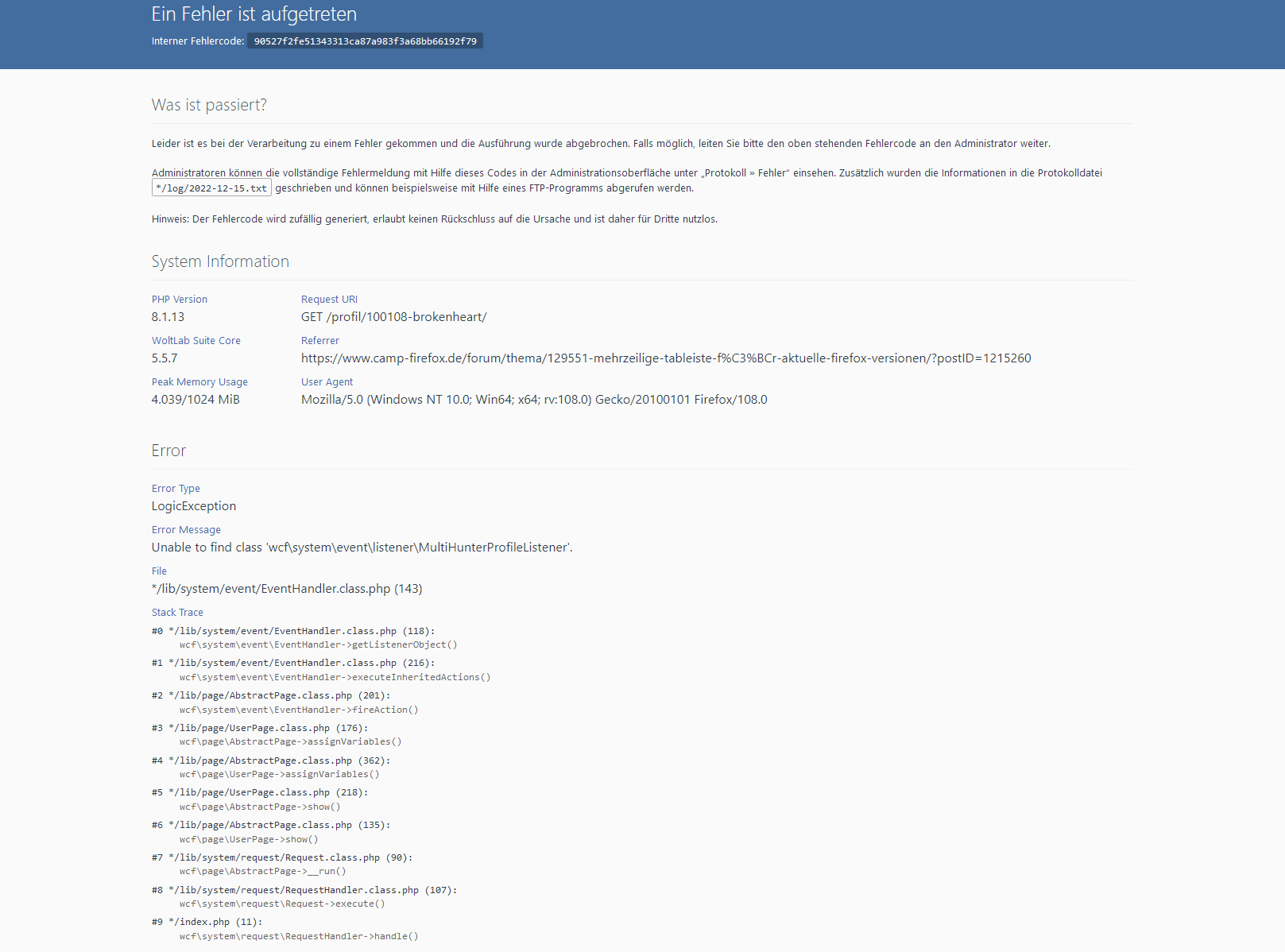

  • Fehlermeldung beim Versuch irgendein Profil aufzurufen...
    • BrokenHeart
    • 15. Dezember 2022 um 07:44
    siehe Screenshot:
